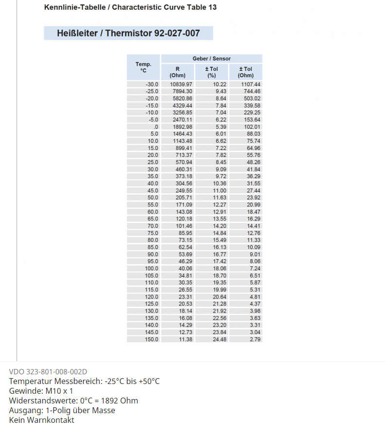

    Das wären die Daten vom Sensor, den ich habe:

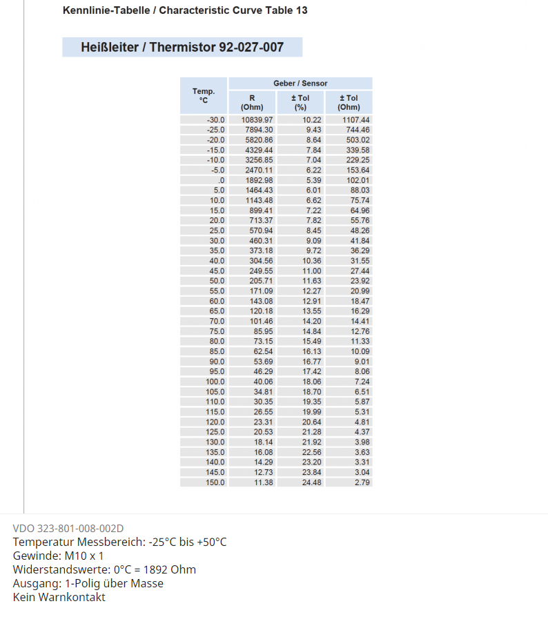

    und das wären die vom Sensor, den ich brauche:
    gibts da evtl. einen Regelbaren Widerstand, der das ausgleichen kann? Weißt Du das zufällig?

    Danke für die Links, aber beim Set (ich habs gekauft, allerdins etwas günstiger) ist leider auch der falsche Fühler dabei, da es auch ein anderes Instrument ist.
    Und bei den anderen beiden links die Du rausgesucht hast (vielen Dank) steht leider keine Artikelnummer.
    Es gibt da leider verschiedene von VDO, hatte mit denen gemailt und telefoniert.
    Der, den ich brauche, den gibt es leider nicht mehr und auch keinen Ersatzartikel.
    Die unterscheiden sich durch unterschiedliche Ohm-Werte bei verschiedenen Temperaturen.
    Mit dem Fühler aus dem Set z. B. hab ich wunderbare -15° C auf meiner Anzeige :(
    Deswegen wollte ich es mal mit versuchen, ob zufällig jemand noch so einen rumliegen hat, der diese Artikelnummer hat.
    VDO 323-809-010-005
    Da müsste dann wahrscheinlich auf dem Sechskant an einer Seite die 809 eingeprägt sein.
