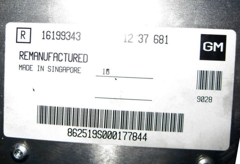

neue erkenntnisse - wenn der wagen ausgeht, spritzt er nicht mehr ein! Vermute immer stärker steuergerät!
habe mal ein bild vom steuergerät - wo seht ihr da einen 4 stelligen buchstabencode

wir brauchen zum testen mal nen anderes steuergerät.. wollte fragen ob ALLE steuergeräte vom c18nz gleich sind oder ob es da unterschiede gibt?kann mir das wer beantworten
