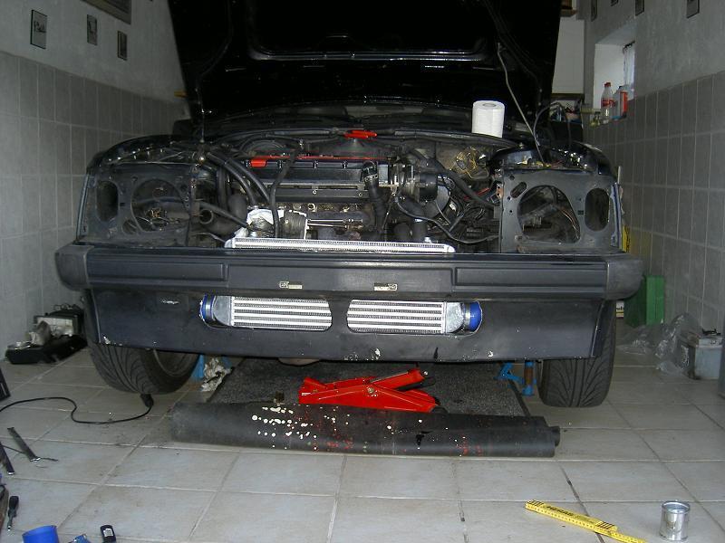

Das Blech untenrum noch vergrößern kann ich ja immer noch. Will erstmal schauen wie er sich so fährt. Und so einen wie den von EDS hätte ich nicht verbauen können, da die viel zu Dick sind. Der EDS LLK ist z.b 8,5 cm Dick, und den hätte ich nicht unterbringen können, da mein Spal Lüfter eh schon ca 1cm vom Lader entfernt ist. Der jetztige ist ca 6cm dick und vom Volumen her etwas größer wie der von EDS.
So hier mal ein kleines Update von mir. Beim einbau eines etwas größeren LLK.
Das Frontblech mussten wir durchtrennen ,und haben es direkt schraubbar gemacht. Und meine geliebte Servo musste dem LLK weichen
Danke nochmal an Steffan für die fleißige Unterstützung.
