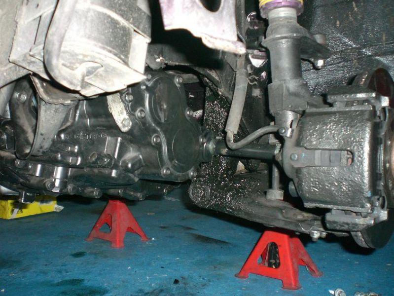

@Niete: Also ich habe den Getriebehalter in der biegung eingeschnitten und dann aufgebogen ca. 1,5cm. (aufgebogen unterhalb der verstärkung) Dann einen anderen Halter zerschnitten um den Spalt wieder ordentlich zuzuschweißen. Und schon ist der Motor ein gutes Stück höher. Ist auch irgendwo logisch ist der Motor höher sind die Wellen nicht mehr so abgeknickt

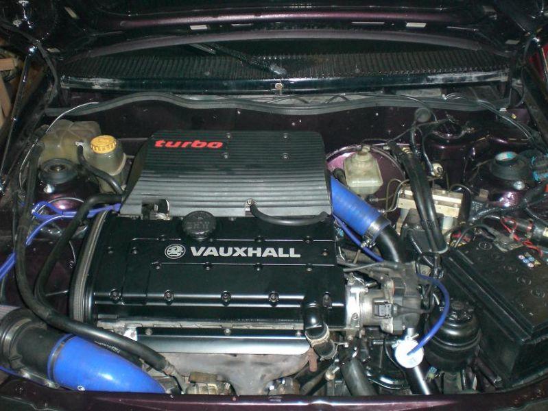

Heute hat er seine neue Kupplung, Motorlager, neue Achsmanchetten usw bekommen. Den Getriebehalter habe ich noch umgebaut das der Motor hinten ca. 4 cm höher sitzt, schont bissl meine Wellen.
Im Motorraum wurde noch gleich die Chromkrümmerandeckung gegen eine in Schwarz Matt ersetzt, und auch das EDS Rohr ist nun Schwarz Matt.
Alles wieder zusammen, nächste Woche noch Motorwäsche denn das Fett da unten ist schon übel...das sind dies Jaht schon paar Wellen gestorben
