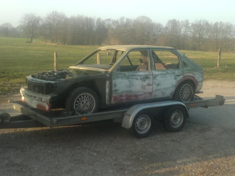

schau Dir auf jeden Fall die Querlenkeraufnahme an, Schweller, Radläufe und Endspitzen sind nicht so wild.
ansonsten ein schöner GSI

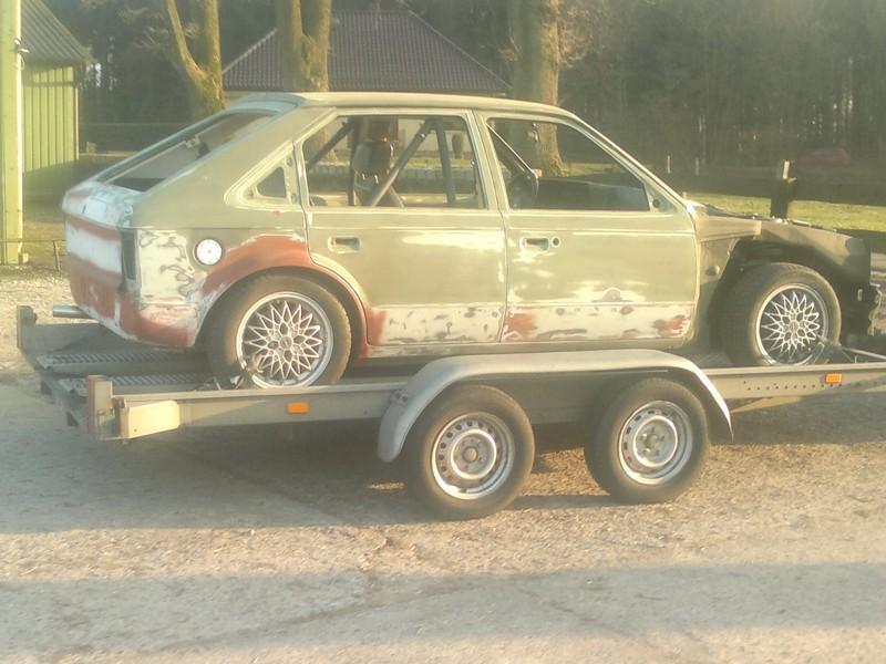

ist Verkehrsgrün, RAL 6024
die Farbe wirkt auf den Fotos nicht so, sieht in Natura noch etwas besser aus -

hier mal paar sehr frische Bilder
Morgen wird die Karosse in das neue Farbkleid getüncht, dann gibt es auch ein paar "frische" Bilder
