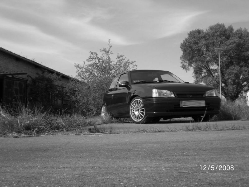

    naja ich musste den damals ziehen wegen der 14". Der TÜV wollte das so. Die 16" stehen natürlich etwas weiter im Radhaus. haben ja auch ne andere J sowie ET. Wirkt vielleicht deswegen etwas gewaltig hab auch noch keine Spurplatten dran.
