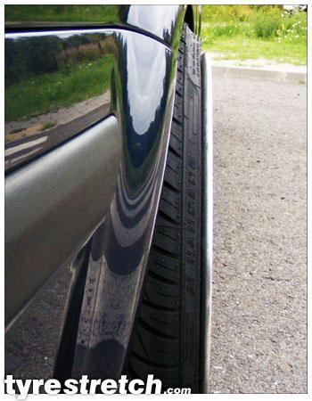

Weis keiner wie groß der Abstand von Felgenrand zur Lauffläche ist bei 215/35 auf 8,5j?
Es muß ja nur die Lauffläche abgedeckt sein, und ein 215/35 sitzt ja nun ziemlich stramm auf ner 8,5j.

7,5j mit 205/35 bringt mir ja nur 1,2 cm mehr Bodenfreiheit. Klar, viel ist das alles nicht, aber wenn dann soll auch möglichst viel dabei heraus kommen. Und 205/40 auf 7,5 sieht auch nicht mehr gut aus...
ja, das sind 215/35er mit extra viel Profil, ca 11 mm Profilblöcke ![]()
Nee, sorry ich mein natürlich 215/35 R 18

Das wäre jetzt 8,5x18 ET 32, die Felge schaut ca 2 cm unter der Kotflügelkante heraus. Würde das passen mit 215/35?
Hinten ist das Bündig, aber damit es optisch zur VA passt, müssten die Adapter um 15-20mm dicker werden, und da ist dann die Frage ob 8,5x18 ET 12 noch Tüv fähig ist.
