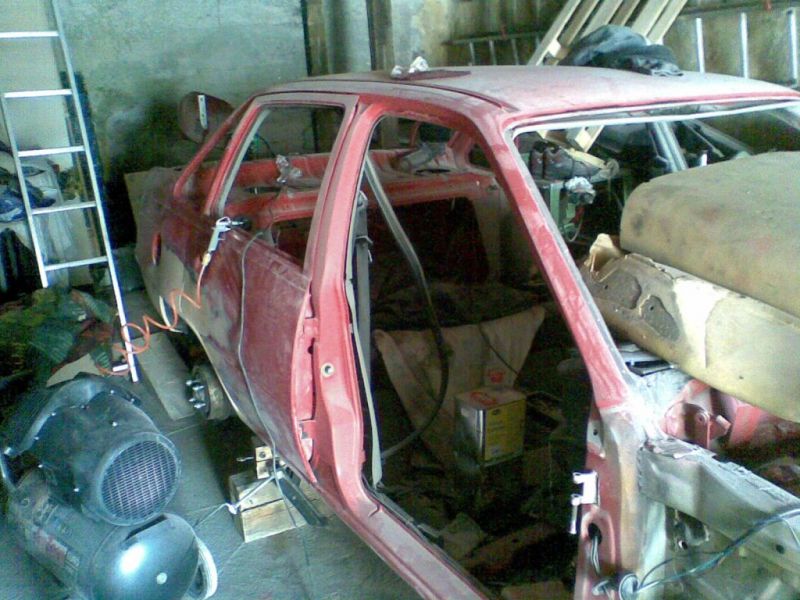

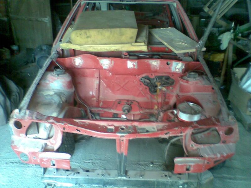

motor ist schon drin ein schöner robuster 2l 8v bekommt aber im frühjahr noch ne leistungsspritze, geht aber jetzt schon gut der original tacho mit 220 reicht dem ding nit aus denk mal liegt daran das der motor und getriebe aus nem vectra a gt is und dass das getriebe vielleicht anderster übersetzt ist? hab allen rost großzügig rausgeschnitten war ne scheiß arbeit jeden tag nen neues loch gefunden :stance:

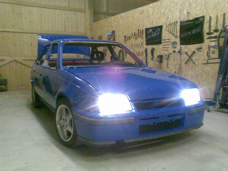

meine mit oldscool das es der zeit als der kadett gebaut worde nicht so flip flop oder perleffektlacke gab, und das der uni lack zum kadett passt!!! hab mir auch bilder mit effektlacken beim stufenheck angeschau und das sieht nicht "artgerecht" aus, ist meine meinung !
hab mich auch für unilack entschieden, weil effecktlack sieh bei nem (alten) auto einfach bescheiden aus so ist es jetzt richtig oldscool!! *headbang* danke für eure positiven nachrichten!!!

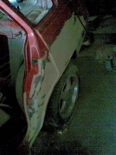

gar nicht so viel spachtel sieht nu so aus, hab die radläufe von meinem kumpelseinem schwager verzinnen lassen damit der rost keine möglichkeit hat, und zu dem licht, sind nur birnen ausm lidle die nennen sich ice blue oder so. dachte das die farbe gut zum rest passt. Radläufe sind nur gezogen ist echt ne scheiß arbeit mit den türen. Radläufe börteln und ziehen war ganz easy (wenn mann sich nen börtelgerät selber an der arbeit bauen kann
:D). aber die Türen nach dem radlauf anpassen war ne scheiß arbeit, habens dann doch mit spezialwerkzeug(Dachlatte und roher gewallt :yeah: geschaft!!!Was haltet ihr von der Farbe? Einige die ich kenne meinten die sieht scheiße aus, find ich natürlich nicht!!!
beim umbau war froh als wir mit dem schweißen,spachteln und schleifen fertig waren :schwitz:

nch dem lackieren
hier schon mal mit ein paar anbauteilen
mit Licht
