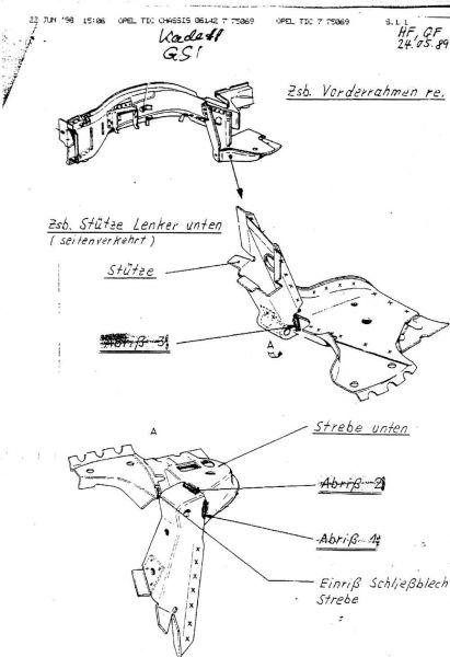

16V spezifische verstärkungen siehe bild unten
das cabrio hat nur verstärkte schweller drin wenn du umbauen willst mit tüv kommst du nicht drum rum die anderen sachen auch einzuschweißen .

kadett 16v spezifische verstärkungen einschweißen.
