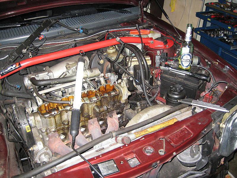

Und weiter gehts mal die ventile ausgebaut und jetzt brauch ich fachmannischen rat von euch.
Is dieser riss normal bzw bedenklos?
und ist das normal das der Ventil sitz so unsauber ist bei den auslassventilen? Mir ist auch aufgefallen das nur die EV so ne art drehlager unter den VF haben ist das auch normal?gruß danke martin

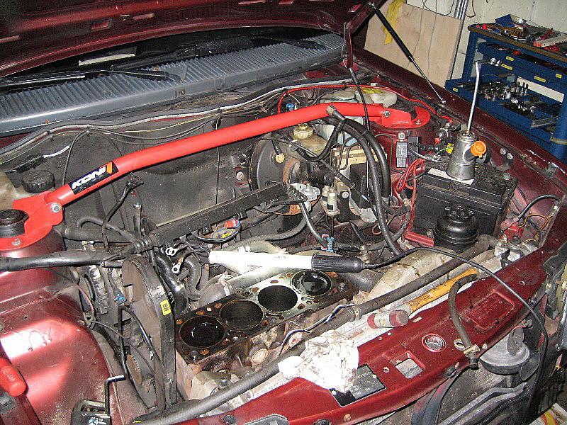

So hab mich heute durchgerungen da ich nur 5 stunden schlaf hatte mal was am gsi zu machen kopf is unten man konnte nich viel erkennen an der dichtung aber das was ich gesehn hab hat mir gereicht der vorbesitzer schein mal nur mit wasser gefahrn zu sein alle wasser kanäle zusammen gerostet nockenwelle eingelaufen.
