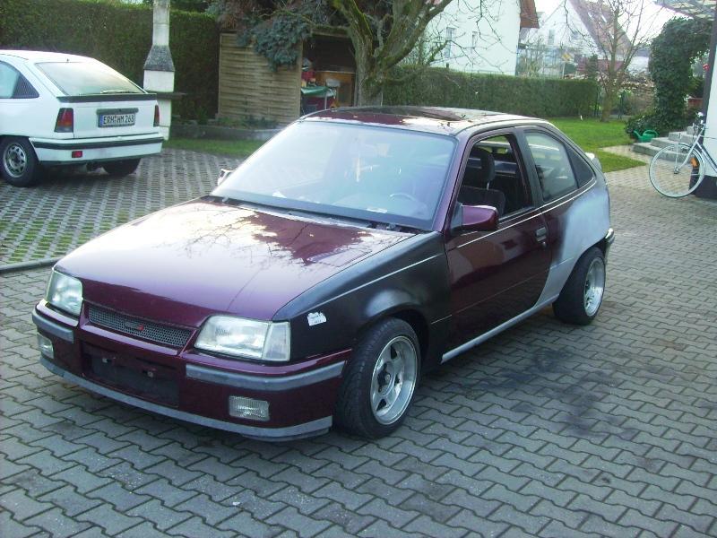

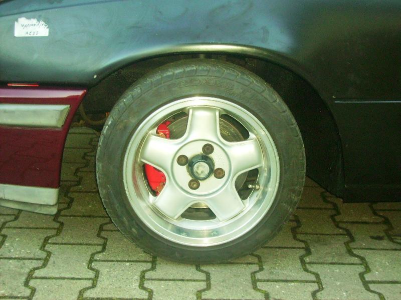

Räder weis ich noch nicht aber mindestens 16"
Ich hoff mal das setzt sich vonre noch ein bischen ![]()
Jop bekommt seinen Originallack wieder.

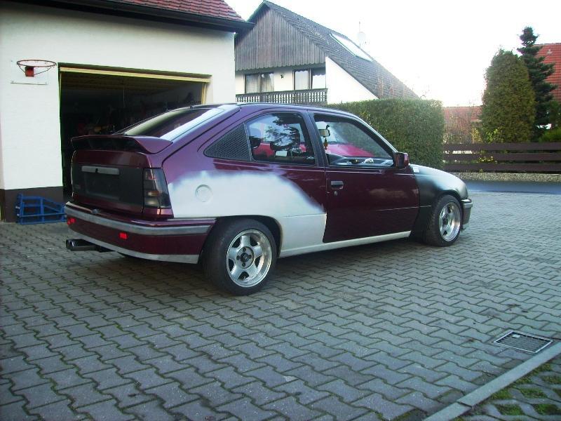

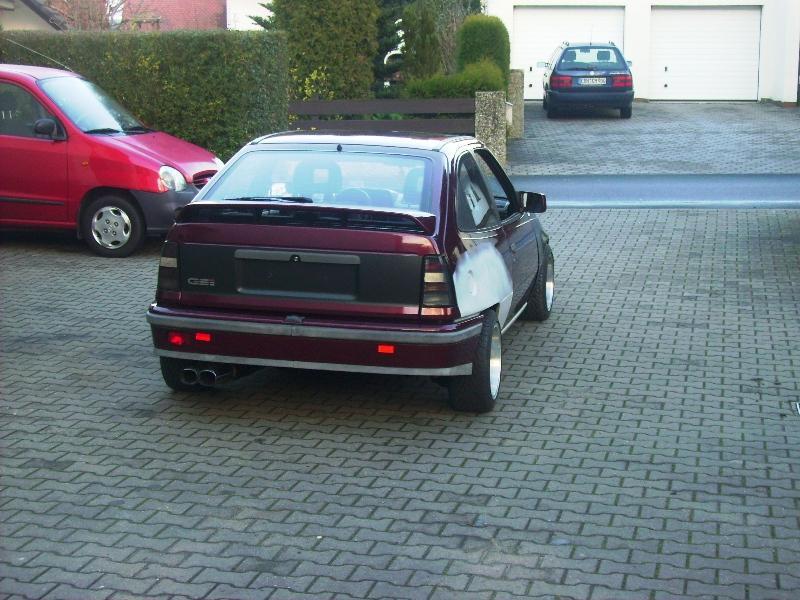

So heute mal probehalber alles zusammengesteckt. Eins ist klar nächste Saison müssen größere Räder her^^.

So Problem gefunden. Der Starter bekommt keine Masse torz Massekabel. So Auto läuft Masseband nochmal abgemacht und wieder drann dann sprang er an kleine Ursache große Wirkung.
Jetzt heists abwarten auf den Lackiertermin ![]()
Mh Zündanlassschlater is ne möglichkeit.
Das kleine Kabel hab ich festgemacht
ist drann.
Werd morgen mal das Steuerrelais für Anlasser tauschen und wenns dann immer noch nicht geht Steuergerät.
danke für die hilfe bis jetzt
gruß martin
Aber dann müsste doch der anlasser drehn oder sperrt des dann?
Tacho is drann tut sich immer noch nix es leutet aber die MKL^^ morgen mal den fehlercode auslesen.
Das lustige ist ja ich hab ihn angelassen 15 min laufen lassen ausgemacht ölnachgescht wollt ihn wieder anlassen ging nimmer naja wer weis was kaputt gegangen ist.
Neues Massekabel is drann und es tut sich immer noch nichts.
Kann es dadran liegen das der Tacho nicht eingebaut ist?
