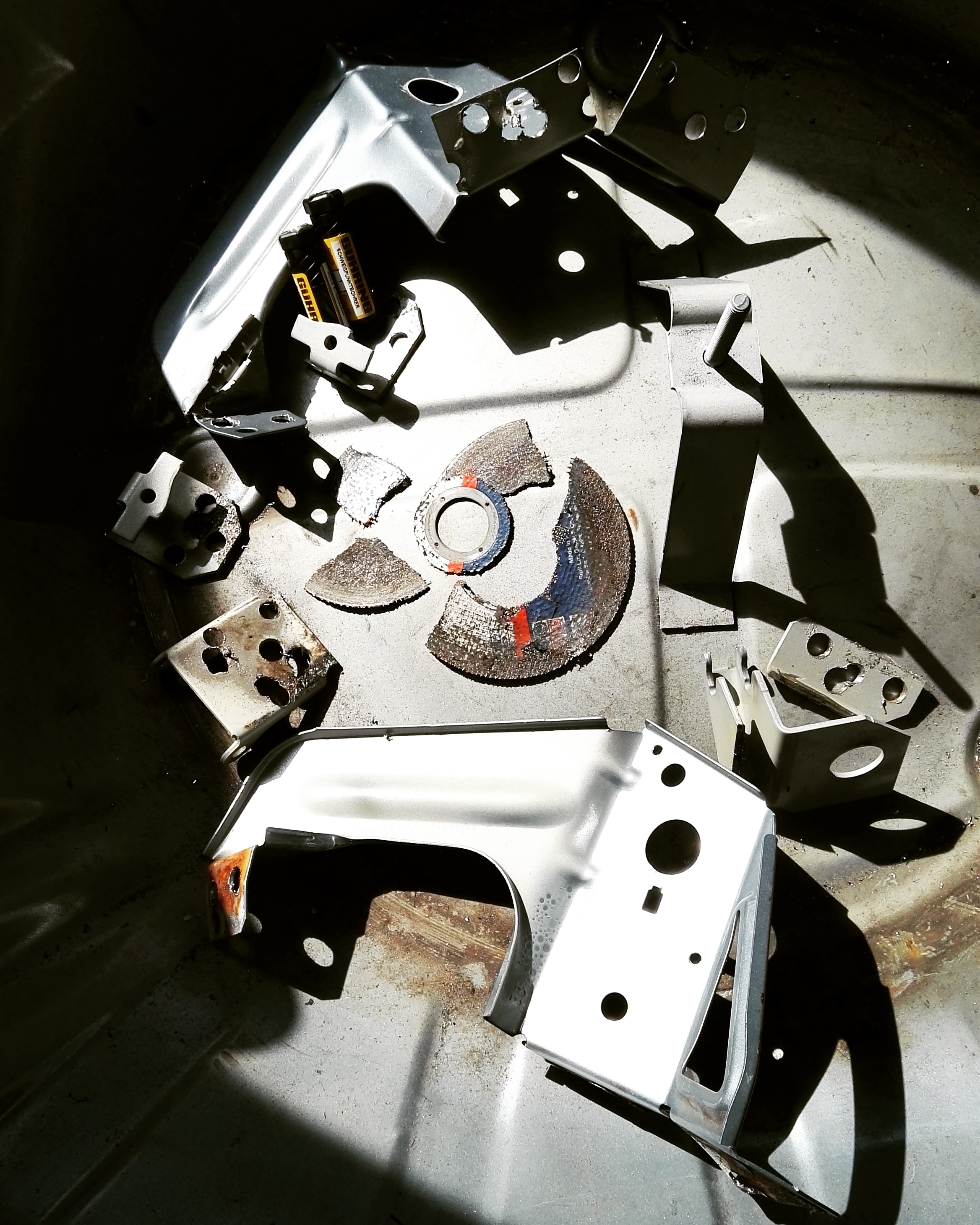

    Heute habe ich mich mal einem Teil der Halterungen der Rückbank angenommen um selbige austragen zu lassen. 2 Schweißpunktbohrer und eine Trennscheibe später habe ich den Großteil geschafft.
    Leider nicht ganz so sauber und easy wie ich dachte. Aber man lernt ja draus.
