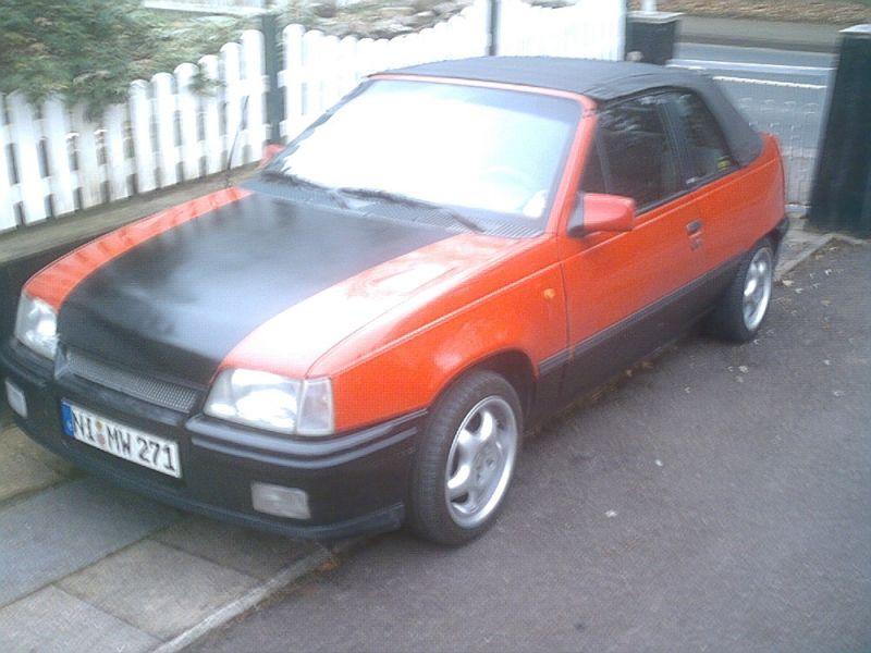

    Moin.... habe da ein Problem. Unzwar musste ich schon vor längerer Zeit feststellen das mein Kadett nur vorne tiefer darf da hinten nicht wirklich viel Platz ist... und mit meinem Gewicht wird das auch nicht besser.
    Nun brauche ich also ein Satz Federn das mir nur vorne eine Tieferlegung bietet. Ich weiß das Weitec ein 40/00 Kit im Angebot hat. Jedoch habe ich gelesen das da nur vorne Feder geliefert werden. Das wäre aber für das Fahrverhalten mal gar nicht gut, zumal ein Keilfahrwer (und dann noch am Cab,... was hinten eh so schwammig ist) nicht das beste ist.
    Gibt es vieleicht sogar einen Hersteller der Federn auf Wunsch herstellt.
    Ich würde aber auf jeden Fall die Federn mit Konis kombinieren wollen. Brauche ich bei eine (Max.) 40er Tieferlegung vorne schon gekürzte Konis bzw ist das Empfehlenswert.
    Die Suche habe ich benutzt, jedoch habe ich nichts Hilfreiches gefunden
    Anbei noch zwei Bilder zur Varanschaulichung meines Problems
    Mirko
