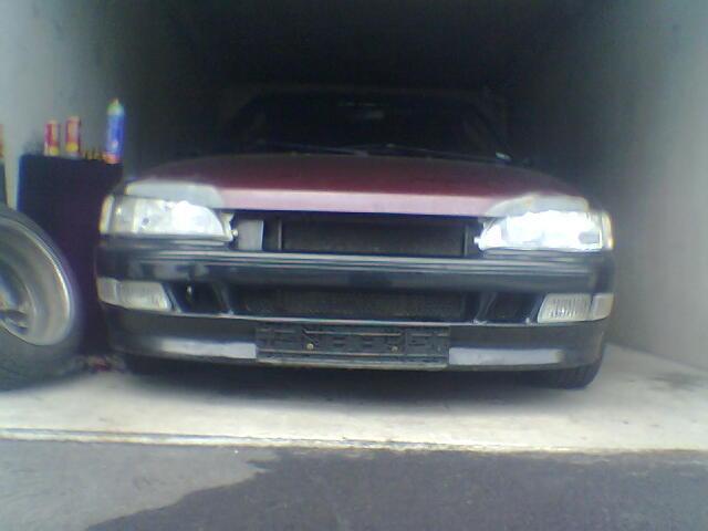

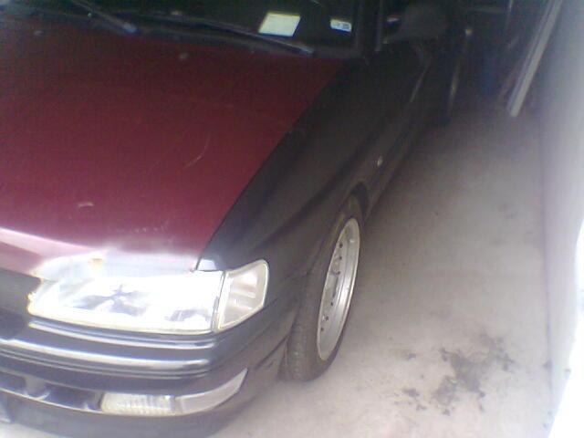

    Also das "Ganzjahreswinterquartier" meines Escort gibt's hier zu sehen:
    Er ist leider noch in Arbeit, und wenn der Motor fertig ist, kommt noch der Innenausbau, XR3i-Ausstattung raus und in Ebay, und dann kann ich endlich meine mit Samt bezogenen Teile und die Recaro Designer Sport Schalen einbauen *freu*
    Und zu allem Übel muss der Vectra draussen stehen. Der kommt dann nach heutigem Stand der Dinge in die Garage, wenn der Escort fertig ist und wird über Sommer 2007 komplett neu gemacht. Schrauben kann man da schon recht passabel, zum lackieren fahr ich gegenüber in Schroddis Garage, die entsprechend eingerichtet ist, und in der mein Sparfuchs sein Rapsgelb bekommen hat.
