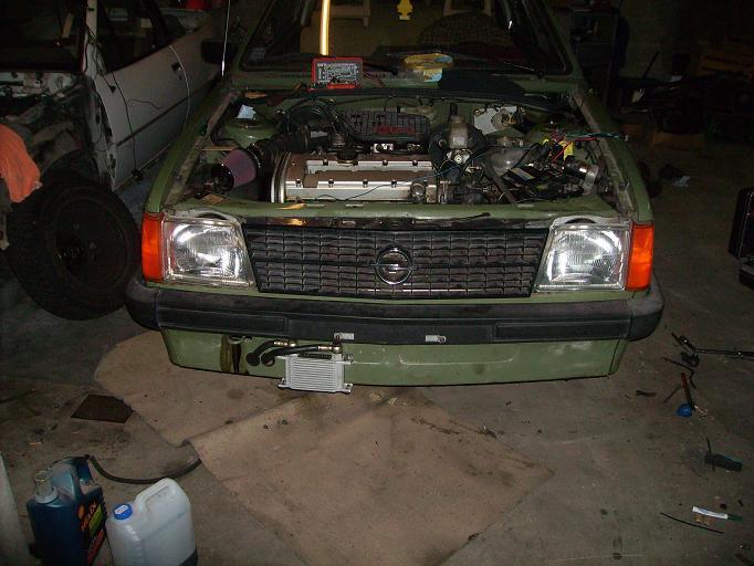

so am weekend hat sich wieder mal richtig was getan habe den ölkühler angebaut siehe bild. habe ihn vorne auf´s frontblech gesetzt. werde aber für den tüv noch eine verkleidung bauen müssen.
dann ein richtiger fortschritt der motor läuft und die elektrik ist auch schon gemacht.
will jetzt am kommendem weekend noch en auspuff baue mit em david.
dann müssen vorne noch die bremsleitungen umgebördelt werden, bremsen entlüftet werden und ein halter fürs handbremsseil gebaut werden.und dann kann die erste probefahrt kommen.
und dann werde ich erstmla die strassen unsicher machen.*freu* kleinigkeiten werden auf alle fälle noch kommen, aber richtig weitergehn wird es dann im winter um nächstes jahr wieder aufzuerstehen.
