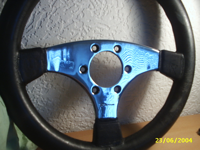

    Als Bsp. wie ich es z.B. mache mal mein Lenkrad.
    Am Anfang den Lack runter mit 180er Papier, dann alles schön eben mit 500er schleifen.
    Wenn die Oberfläche schön gleichmäßig ist fange ich mit dem Vorpolieren an. Das heisst bei mir gelbe Paste mit der dafür vorgesehen Polierscheibe. Darauf folgt dann die orangene Paste mit passender Scheibe. Dannach hat man an sich schon eine sehr schön spiegelnde Oberfläche. Zum Finish kommt dann aber noch die weiße Paste inkl. der weißen Scheibe.
    Die Scheiben werden zum Ende hin immmer weicher.
    So als Bsp. mal ein Bild vom Lenkrad wie es am Ende aussieht.
    Und polieren ist sehr sehr Zeit aufwändig!
