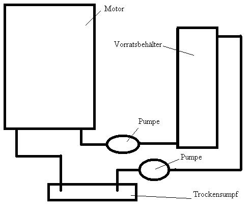

Also bei Motorrädern z.B. ist der Behälter im Rahmenrohr. Ziel ist es ja die Ölwanne klein zu halten bzw. fast leer, daher auch der Begriff Trockensumpf. Beim Auto nimmt man sich einfach nen extra Behälter, ausserhalb des Motors. Pumpen brauchst dann 2 Stück eine die das Öl von der Ölwanne in den Behälter fördert und eine die aus dem Behälter fördert. Was für Pumpen du da nimmst ist dir über lasssen.
ZitatAlles anzeigen
Original von gsibunny
also wäre es besser den begrenzer früher zu schalten?? bevor er den motor jubelt. manchmal hört er ja auf mich. beim xe habe ich auch gesagt 8,5 reichen als absolutes max. aber das ist ne andere sache.@ kadettgsi
wie funktioniert das dann genau? wenn die pumpe doch das oel saugt ist im behälter doch dann weniger drinn. oder?
Er hat die nur halb erklärt... Die Trockensumpfschmierung zieht mit der Saugpumpe erstmal das Öl hoch ganz normal aus der Ölwanne. von dort geht es in einen Ölbehälter der eine gewisse Menge Öl speichert, die im Falle des Motorrads z.B. dann benutzt wird wenn das Öl aus der Ölwanne selber in einer unerreichbaren lage für die Pumpe ist. Nach diesem behälter sitzt dann die Druckpumpe und lässt es in den normalen Ölkreislauf weiter gehen.
