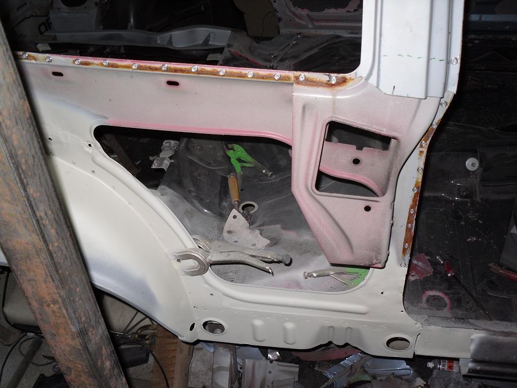

Hier gibts mal wieder neue Bildchen zum glotzen.

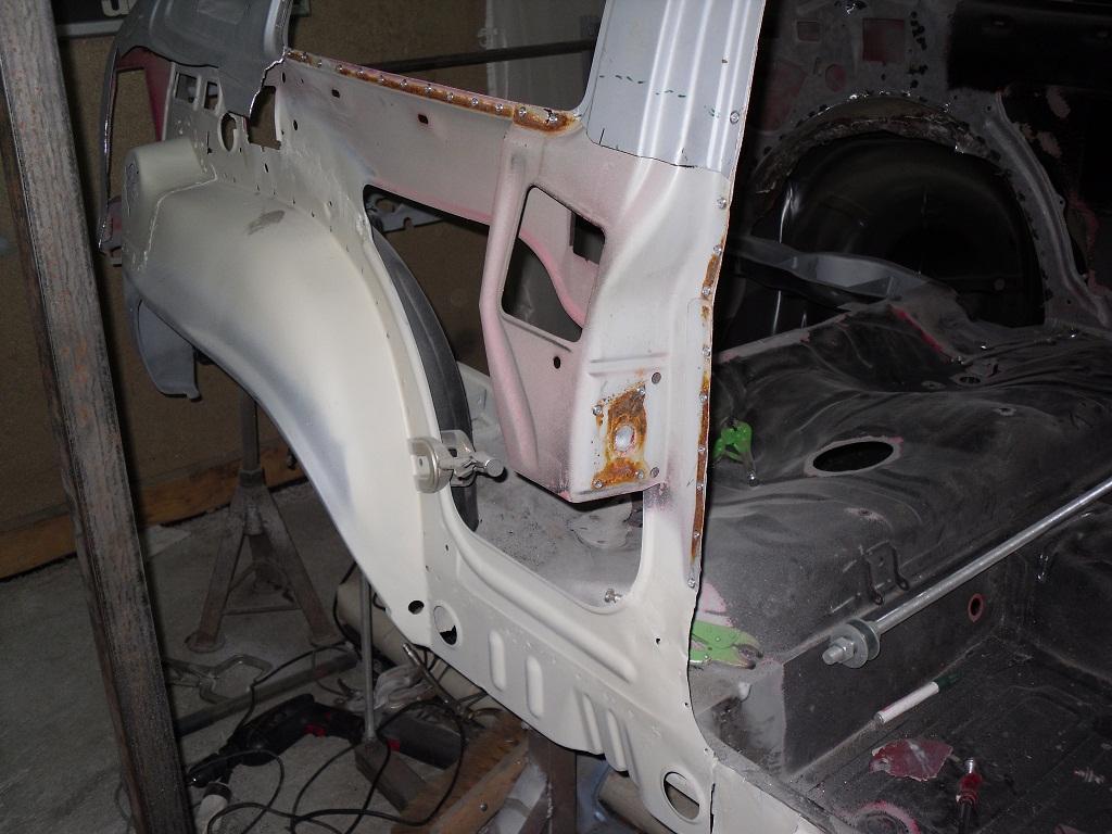

Langsam sieht es wieder wie ein Auto aus. Aber nur langsam.

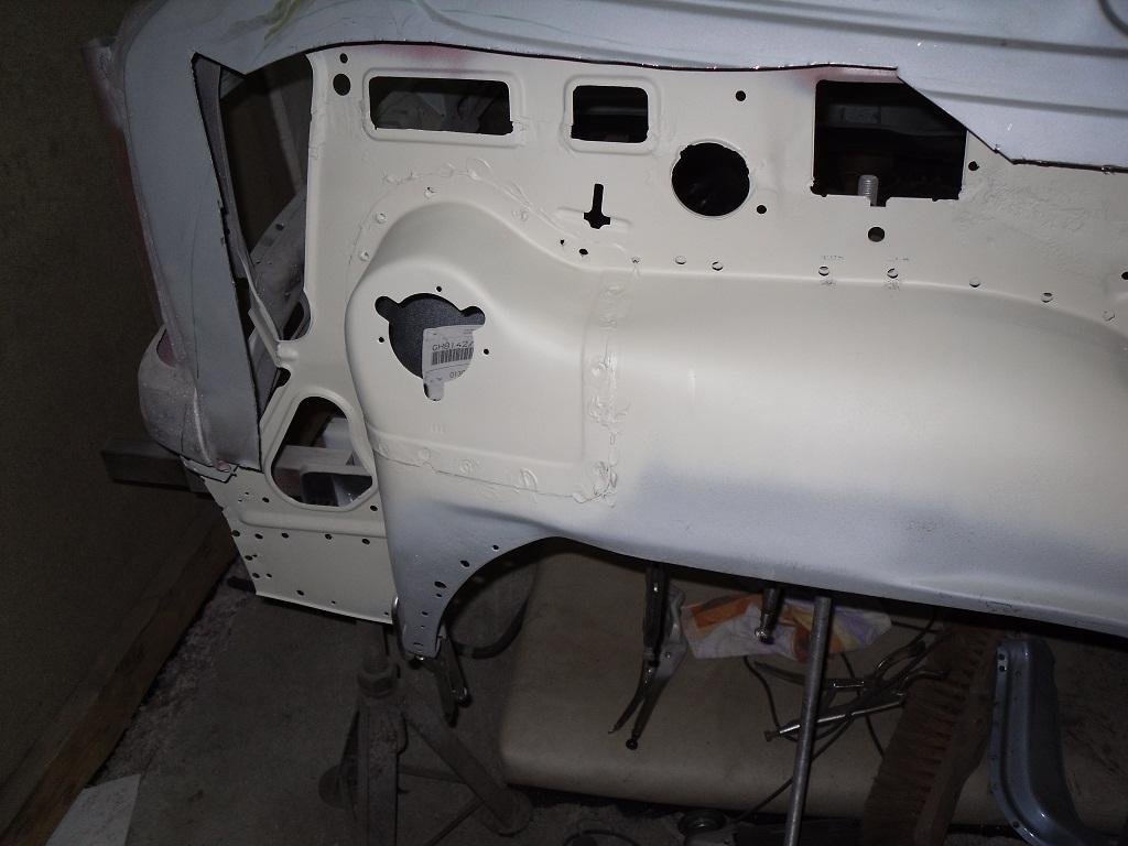

Innere Seitenwand soweit drin wie man sehen kann.
War zwar keine Arbeit die Spass machte aber was solls.
Heute angefangen mit der weiteren entfernung der äußeren Seitenwand noch.
Denke und hoffe das diese dann auch bald ganz raus ist.
sieht ja sehr knusprig aus unter dem radlauf.
naja radbauten haste nun ja..
und die stütze scheint imo nicht zu haben zu sein, gibt nur noch links.
Vor paar tagen war definitiv noch die rechte zu haben..
