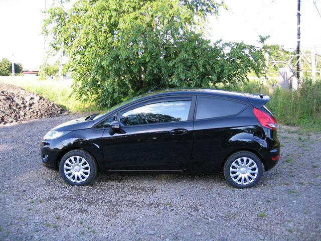

Mein Winterauto, besser gesagt Ganzjahresfahrzeug.
Ford Fiesta, Baudatum 04.06.2009, 1,4l 16V mit 96PS,
Extras: Webasto- Standheizung, Abnehmbare Anhängerkupplung, getönte Scheiben hinten, Windabweiser in Wagenfarbe lackiert.
