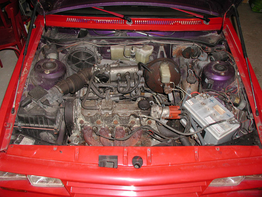

Sicher wirds ein schickes Cabrio. Aber davor steht ne Menge Arbeit. Denn im Motorraum kann man ziemlich gut erkennen wie am Wagen gebastelt wurde. Man beachte die Syrenen der Alarmanlagen (rechts und links) mit den dazugehörigen Kabel, das Massekabel zum Motor, etliche andere Kabel die fragliche Funktionen haben und die ungewöhnliche Farbgebung (rot, violett und schwarz). Die Batterie steht auf dem Motorhaubenseilzug. Damit die Wischerarme zum rot des Wagens passen sollten, wurde einfach rotes Isolierband darum gewickelt.

Ich hab allerdings Angst, dass unter dem ganzen Plastik eine Karrosse steckt, die das zeitliche gesegnet hat. Hab an einigen Stellen, die nicht mit Plastik überarbeitet sind, Durchrostungen gefunden. Aber wie Michael schon sagt, es ist ein seltenes Teil und da kann der Aufwand für eine Restauration schon etwas grösser ausfallen, wenn es nicht unmöglich ist.
Wenn er aufgebaut wird, fliegt sowieso der ganze Plastikschnickschnack, ausser die Cabrionotwendigen Gfk Teile, versteht sich.

So war ihn gestern abholen und hab für die Heimreise gleich das Dach abgenommen. Das macht ja mal Spass.
Leider ist der Wagen in einem sehr schlechten Zustand (obwohl die Fotos das nicht gleich hergeben). Ich hätte schon früher Fotos hier gepostet, aber leider musste ich mich zuerst um die (jetzt ehemaligen) Bewohner des Kadett kümmern. Hab bislang 4 Mäuse gefangen. Das macht ja mal weniger Spass und ich hoffe, dass es nicht noch mehr sind. Denn ansonsten sind 600€ doch zuviel für den Wagen. -
