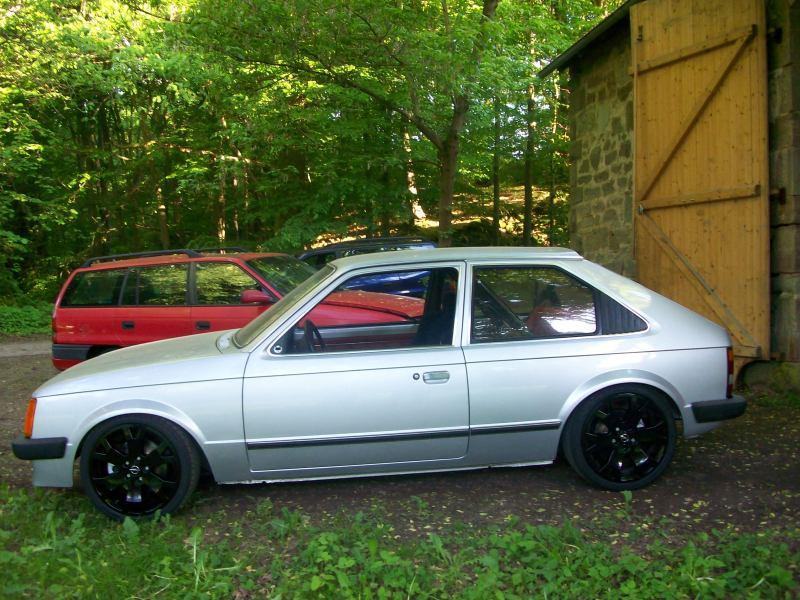

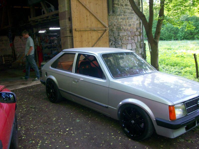

    So auch von mir mal kleines Update...
    Neue Felgen sind montiert und ich finde es sieht echt super aus.
    Vorne werde ich ihn noch nen kleines bißchen hochschrauben und dann passt alles...
    Werde jetzt am langen We nochmal alles geben und ihn hoffentlich zum Abschluss bringen....Oschersleben naht ja...
