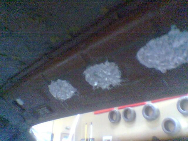

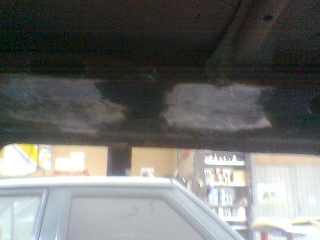

    Alle Löcher im Bereich des Himmel werden verschlossen, da er anschließend mitlackiert wird
