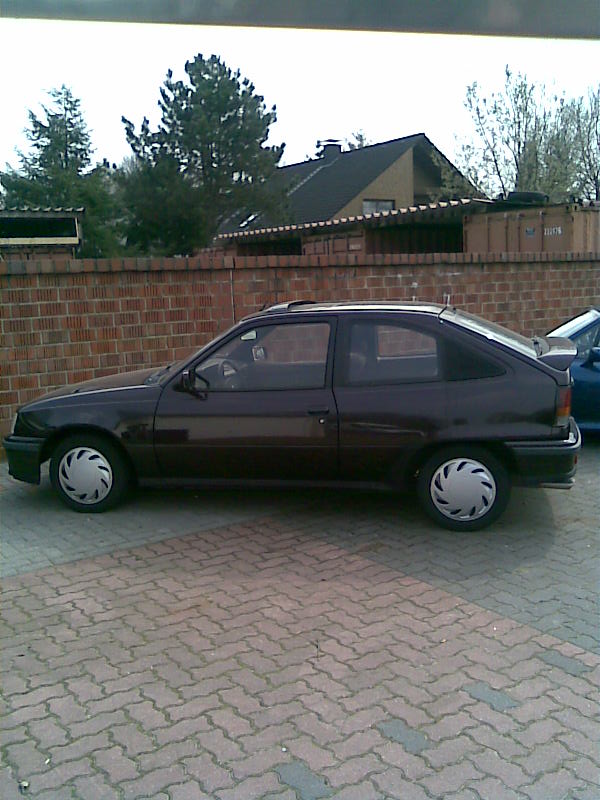

so.habs irgendwie geschafft alles fertig zu machen,urlaub is zwar wieder fürn kadett draufgegangen .aber er läuft schön und 2jahre tüv ohne mängel

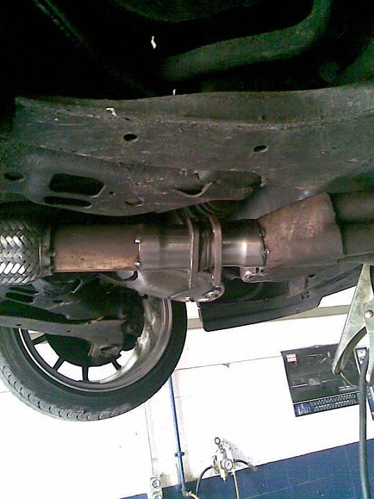

ich wollte bei meinem sauger noch ein paar ps suchen und hab mich an einen umbau mit einem gebrauchten 4in1 krümmer von iresa gemacht.vertrieben wird dieser von einem namhaften opeltuner.

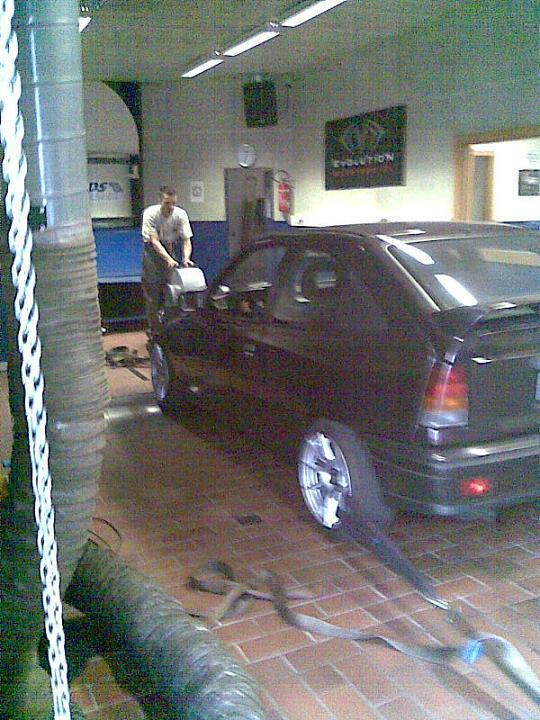

die erste messung war leider kein erfolg .gerad mal 3 ps mehr

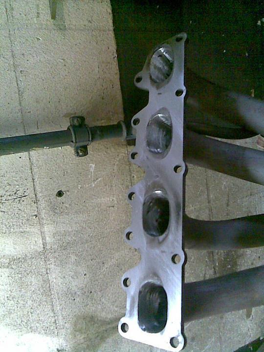

der 4in1 hat am flansch kleinere kanalmasse gehabt wie der serienkrümmer ,bei meinem kopf also ne katastrophe..
2 stunden nachgearbeitet....

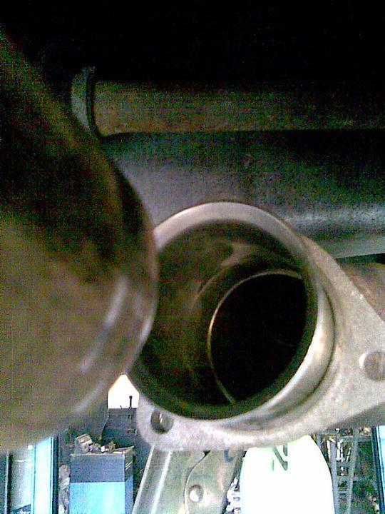

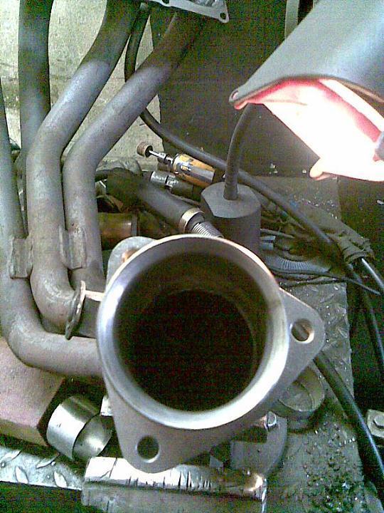

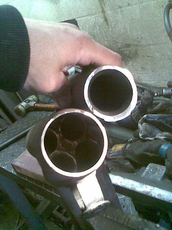

dann der übergang von den 4 rohren in das eine rohr .wieder eine katastrophe :rollin:
sage und schreibe 47 mm durchmesser vor der schweissnaht ,jetzt wusste ich warum das ding nicht funzt....
also alles komplett umgearbeitet auf 60mm und die nähte ab ausgang der 4 rohre uch sauber gemacht da teilweise nur 36 mm übrigblieben vom lichten durchmesser...alles auber angepasst und lohn der mühen waren 16!! ps.

leider ist mir direkt nach dem prüfstandslauf der motor hochgegangen.pleuel erblickte das licht der welt...

ziel dies jahr is erstmal ein wenig anne erde und 17 zoll astra g felgen und dann mal sehen was sich so ergibt
