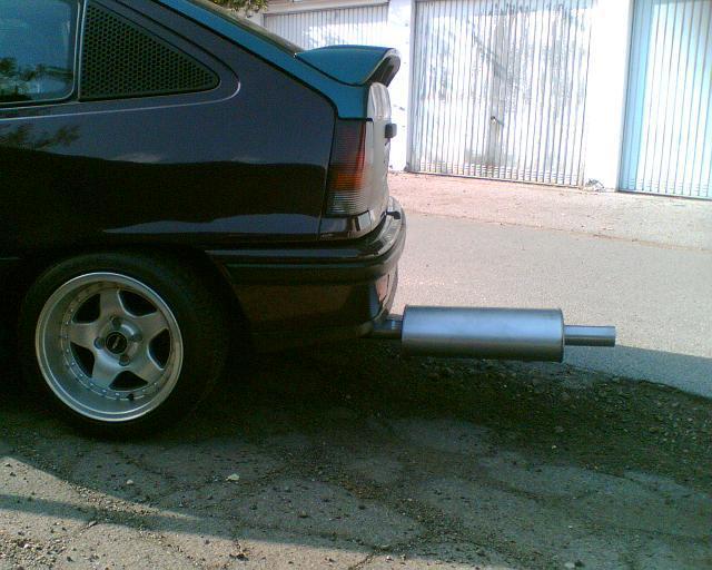

soo,da die ordnungshüter ja festgestellt hatten das mein auto zu laut ist ,hab ich mal das grösste an 60mm schalldämpfer genommen was drunter passt,war schwierig aber es passt,der erste versuch ist aber an der länge des ganzen gescheitert :D,leise wars aber :]

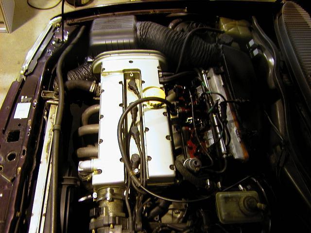

zwischen dem luftsammler und den k&n ist vom geräusch ein unterschied wie tag und nacht,jetzt kann man nicht mehr hören das eine einzeldrossel verbaut ist.ist halt zu laut wenn man durch die stadt fährt.
die orginale box von vgs hat min. 5 liter weniger volumen und nur n 70 er anschluüss ,die kannste vergessen,mehr wie 180ps schaffst damit nicht...
hab 75 mm trichter in der box die konisch zulaufen ,mit den trichtern lief der am besten.
unter 100 mm durchmesser ,bzw fläche davon; brauchst nix bauen,das strömt nich obenrum
jetzt hat er etwas mehr drehmoment untenrum,ob das leistung frisst weiss ich noch nicht,muss ich die tage mal messen... -

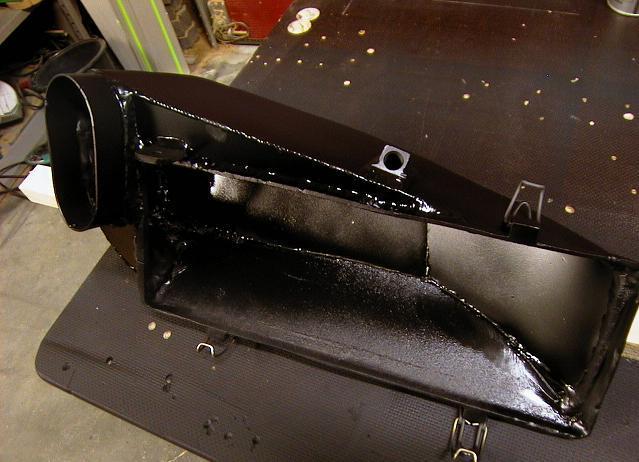

so,hab mal ne airbox gebaut,jetzt isser ein wenig leiser
durchmesser der luftfilterkästen hab ich auf 100mm gebracht,geht wenigstens noch wat durch
