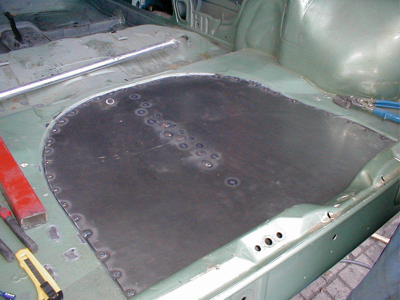

Danke! Das ist ganz normales Karosserieblech 1 mm stark. Die Flacheisen dadrunter Sind 4 mm stark und 2,5 cm breit. Der nachteil bei dem dünnen Blech ist bloß das du da schnell beim Schweißen Spannungen reinbekommst. aber das ist bei mir noch einigermaßen gegangen und die verspannungen die entstanden sind werden durch das Kreuz dadrunter wieder gut aufgehoben.

Hab die Mulde jetzt raus und ein Blech eingeschweißt! Unten hab ich ein ein Kreuz aus etwas stärkerem Flacheisen eingezogen. Auf dem Foto ist es noch nicht ganz fertig, aber mir ist die Kamera zum schluß verreckt. Da fehlt noch die verstrebung von Holm zu Holm.
Das war ja schon echt hilfreich! Besten Dank!!!!! Das mit der H kennzeichnung ist mir eigentlich egal! Die werde ich nach dem Umbau sowieso nicht bekommen. Ich werde das wohl so ähnlich machen wie auf dem Foto von Patrick! Die Lösung gefällt mir ganz gut! Ich hoffe auch dem TÜV! Hast du den Querträger auch noch am eingeschweißtem Blech festgeschweißt oder nur jeweils außen?
Kann mir vieleicht jemand von euch sagen wie man am besten die Reserveradmulde gegen ein Blech ersetzt? Es müßen doch bestimmt noch irgendwelche Verstärkungen angebracht werden oder? Hat jemand Bilder davon oder kann welche machen?
