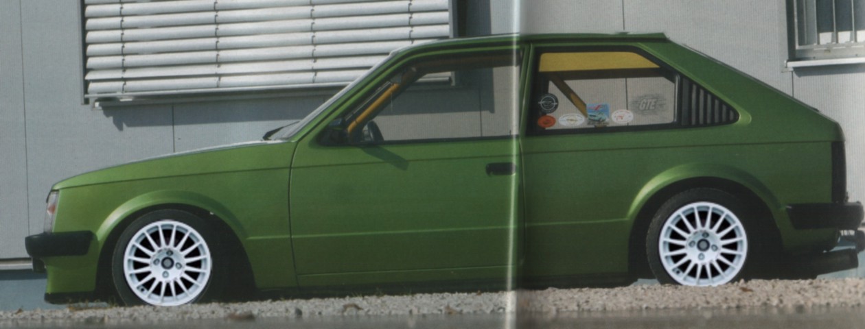

Ach ja! Die Felgen sind 15" Das mit dem Maßstab auf dem Bild stimmt natürlich nicht.
Beiträge von ThomasDe
Der Wagen wird wahrscheinlich noch immer BCW Felgen haben! Das Bild hab ich mal gefaket um zu sehen wie sich die OZ Felgen auf einem D machen und ob sie zu so einer Farbe passen. Ist klar das die Farbe in natura besser kommt - ich hab das Bild aus der flash rausgescant. War ja auch nur ein Versuch weil ich ja immer noch einen Farbton suche der zum D und zu den Felgen passt.
Meinst du die OZ Felgen auf dem D oder die Felgen mit der Farbe? Oder alles?

Ich weiß ja nicht! Für mich sieht das nach einem Fake aus! Guckt euch mal die übergänge der Scheinwerfer zur Motorhaube an. Genau so bei dein Rückleuchten.
