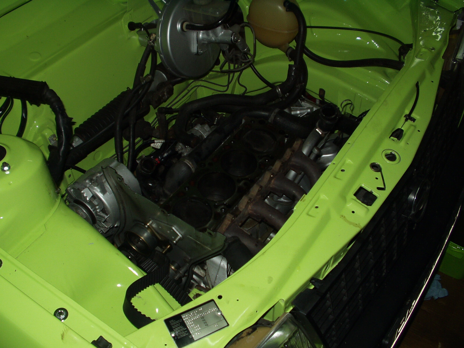

Na ja - der steht noch recht geschützt. Das Dach hat nach vorne noch einen weiten überhang. Aber mit Sturm ist schlecht - das stimmt schon. Der Motorblock der da vor dem Wagen steht ist ja auch der alte. Aber das schlimmste ist schon überstanden. Der neue Motor hängt schon drin.

Lange nichts neues von meiner einer aber jetzt ist es wieder etwas weiter gegangen. Sieht schon wieder schwer nach Großbaustelle aus.

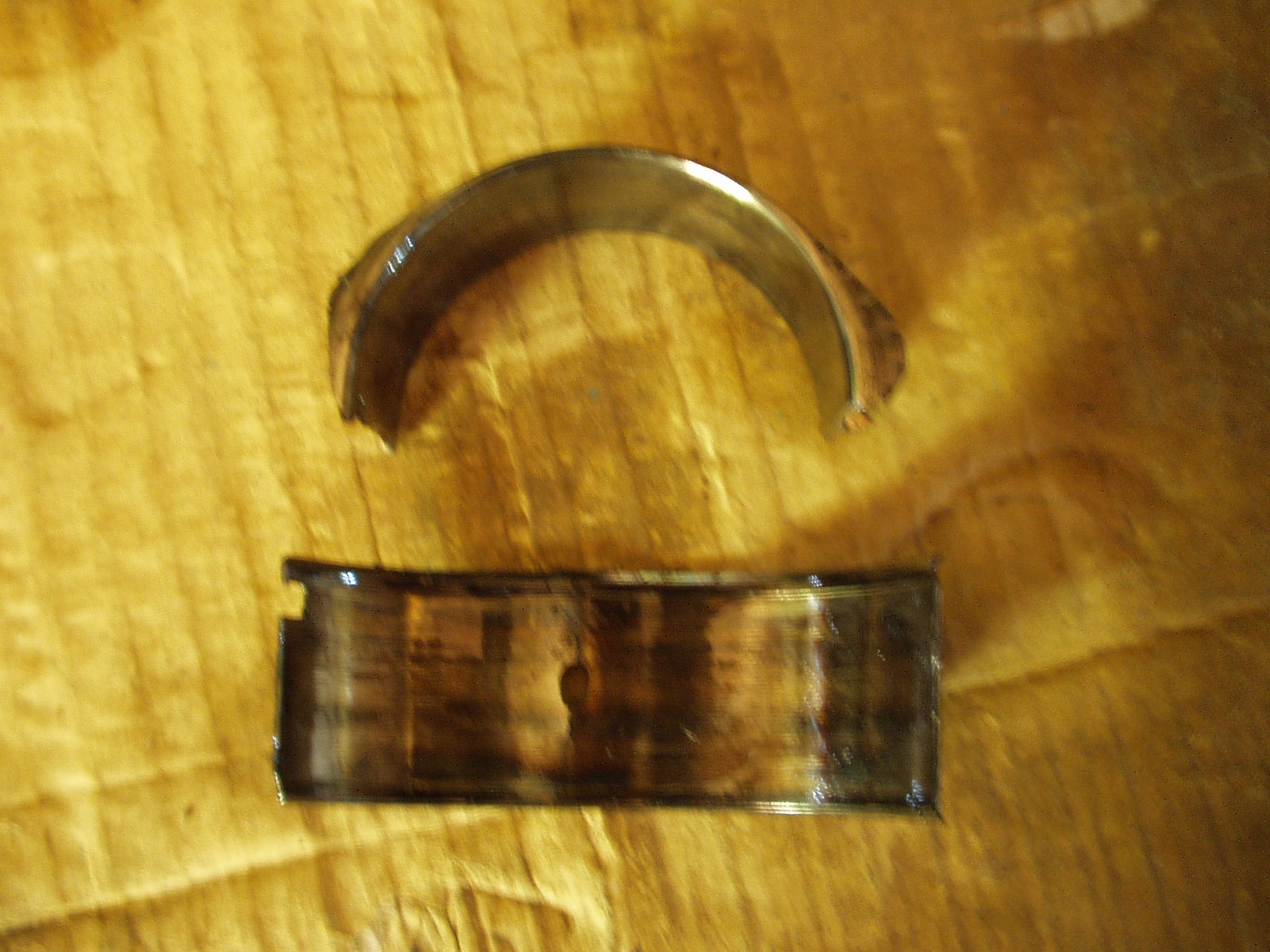

Tja was soll ich sagen! Der Motor wird wohl neu müßen. So wie es aussieht stimmt irgendwas mit dem Öldruck nicht. Der Geber hat zwar immer gut Druck angezeigt, aber der sitz ja auch kurz hinter der Ölpumpe. Aber an den entferntesten Stellen im Motor hat der Druck und somit die Schmierung wohl nicht mehr gereicht. Deswegen hat es das Pleuellager am letzten Zylinder zerrissen und die Nockenwellen haben auch jeweil an den letzten Lagerböcken gefressen. Also auf ein neues.

Gerade den Kolben ausgebaut und die Ursache gefunden. Die Lagerschalen hatten sich um 90° versetzt und sind dadurch nicht mehr geschmiert worden. Sind total auf. Jetzt muß ich mal sehen ab die Kurbelwelle schaden genommen hat oder ob ich noch glück gehabt habe.

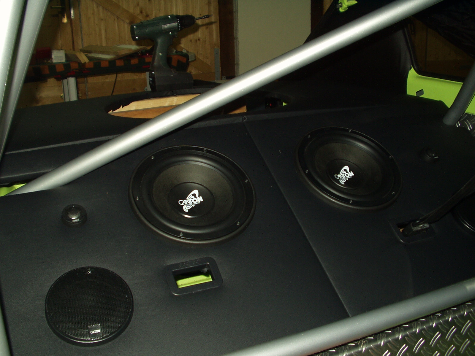

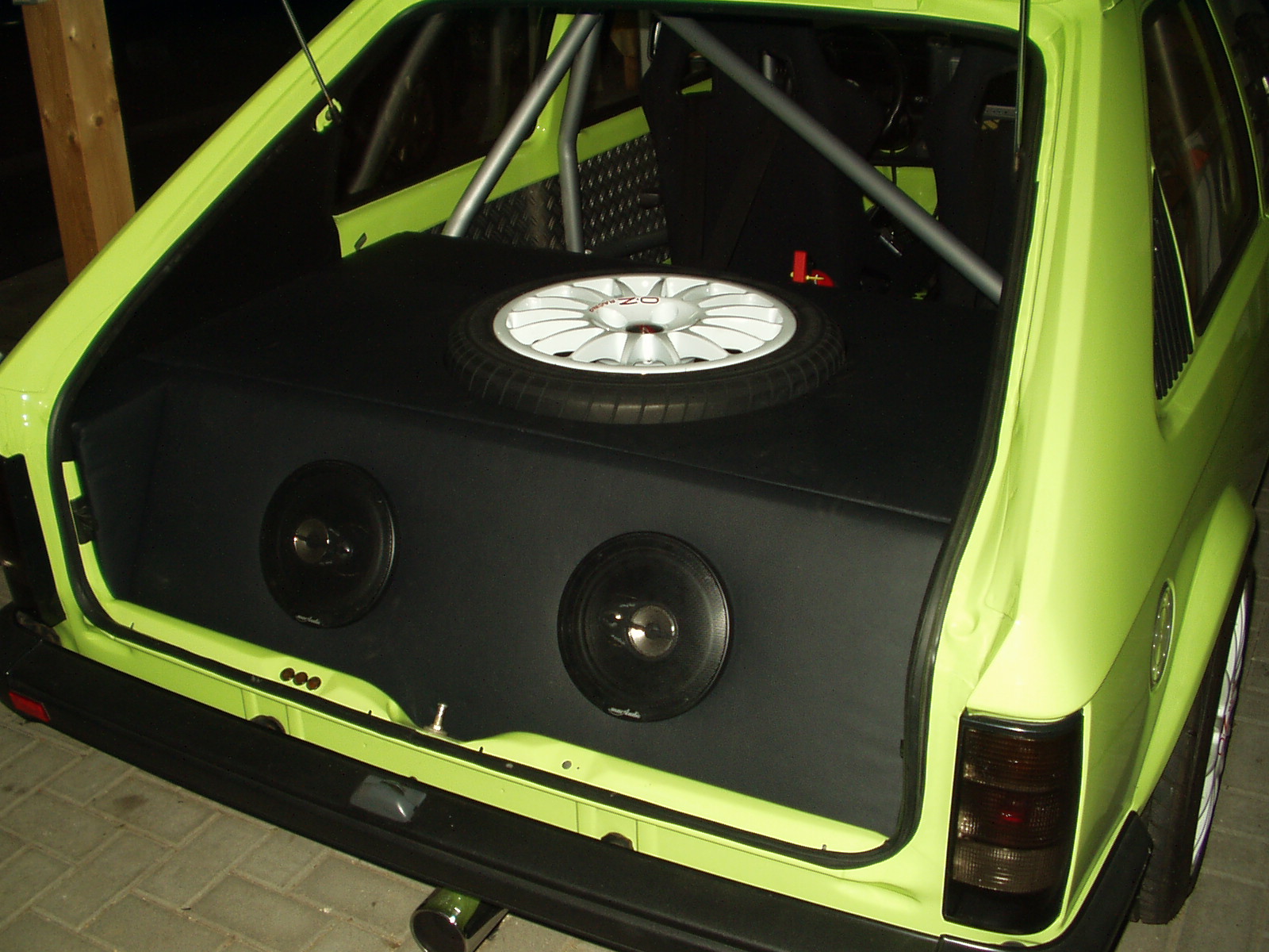

Am Samstag um 23:30 war es endlich geschaft! Der neue Heckausbau ist fertig!
Hab es doch noch rechtzeitig zum Treffen in Marienheil/Ostrhaudafehn geschaft. Ich mich also am Sonntag morgen auf den Weg richtung Norden gemacht und lief auch eigentlich alles ganz gut bis nach ca 90 km der Motor anfing zu hämmern. Ich sofort auf einen Parkplatz und damit war die fahrt vorbei. Nachdem ich wieder mit dem Wagen ( ganze Strecke mit Seil
) zuhause war, haben Dirk und ich noch eben den Motor auseinander genommen um zu sehen was kaputt ist. Ursache für das Kloppen ist ein defektes Pleullager oder Bolzen. bei einem Kolben. Der schlug immer gegen den Kopf. Der Tag gestern war damit gelaufen.
