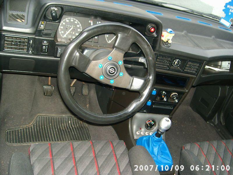

    aber die instrument in der mittelkonsole vorm schalt hebel ist richtig schick geworden bin darmals hergegangen und habe noch nen metallblech drüber genietet !!zur stabilität !!

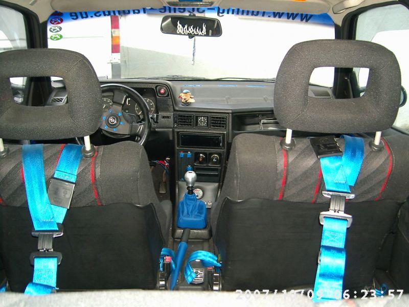

    also das ist von von meinem alten baby der aber nahe zu identisch in den neuen über nommen wird + halt ein paar weitere extras !!! pics von beleuchtung habe ich leider keine da beim shooting mein blitz sich hat nicht abschalten lassen :evil:
