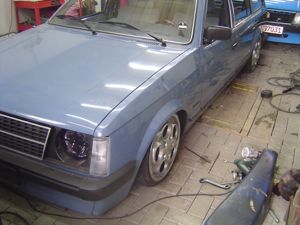

Endlich mal ein Bild aus der Totalen! ![]()
Ist natürlich schon eingebaut! ![]()
Bin aber nur mal kurz die Straße rauf und runter gefahren, ist schon wesentlich straffer und direkter! :wink:
Der Einbau war in knapp 30 Min. gegessen, eine Bohrung passt, die andere musst du halt beim D selber bohren und fix ein Gewinde rein schneiden! ![]()
Das Wetter bei uns hat leider noch nicht zugelassen ein Bild in "freier" Wildbahn zu machen! ![]()

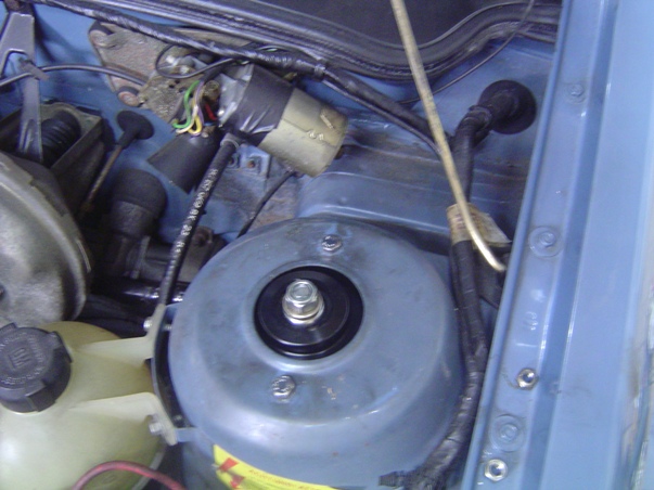

Hier aber mal ein Bild von der VA! ![]()

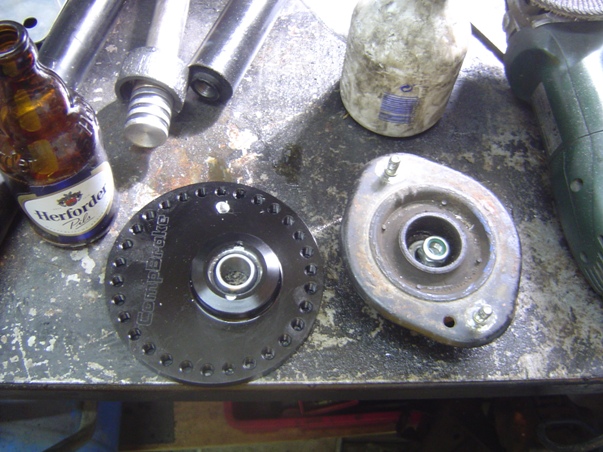

Heute sind die Domlager angekommen! ![]()
Hier mal Vergleich Sport-Domlager zu Serie, sind gute 25mm tiefer (im D!). ![]()
