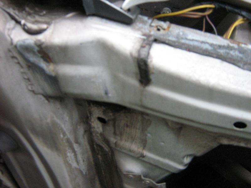

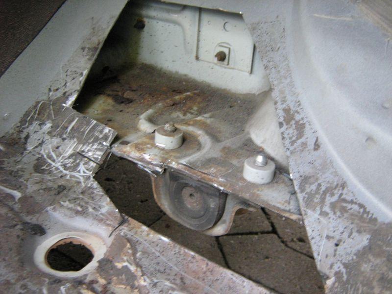

Lag eben nochmal unterm Auto, nachdem ich mit Hammer und Meißel mal die vom Rost durchfaulten Stellen weggematscht habe. Hier nun die Bilder. Momentan stellt sich für mich die Frage:
Sollte ich da jetzt noch was dran machen, oder sollte ich alle Teile die ich noch fürn Kadetten hab verkaufen und mir ein Motorrad holen bis ich ausgelernt hab und mehr Geld für sowas habe? Hab mich schon damit abgefunden ihn wegzugeben. Die Frage ist nur, ob der Zustand so Schlimm ist, wie prophezeit. Denn für die Reparaturbleche fehlt mir einfach das Geld.
Also mein 2ter Kadett hat das auch. Und der hat definitiv keinen Unfall gehabt.
Da kann ich zur weiteren Beruhigung beitragen
Danke schonmal für deine Antwort.
Also das "längliche Elendsloch" Könnte ich wohl noch zubekommen, da seh ich nicht das große Problem.Auf dem ersten Bild habe ich mal die durchgerosteten Stellen eingezeichnet. Das wo es nach rechts hin etwas schlanker wird, ist ein Riss durch den Rost entstanden. Die blauen Löcher zeigen wo das Blech durchgerostet war.
Und auf dem zweiten Bild sieht man nochmal alles vorm aufflexen.
Krieg im Moment etwas die Krise, ob sich eine Reparatur lohnt. Klar. Das Auto bedeutet mir was. Ist aber auch schon überm Tüv hinaus und es ist noch nichts eingetragen worden. Außerdem herrscht massive Geldknappheit, da ich mit 300€ als Azubi im Monat schon zu Schlucken hab.
EDIT: Oben habe ich nur aufgeflext um zu schauen wie es da drinnen aussieht. Da ein neues Bech rüberzuschweißen wäre kein Problem gewesen.
