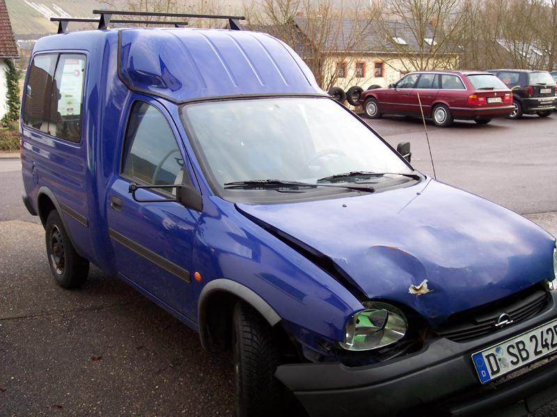

hab ihn wie gesagt als unfall gekauft, dadurch war er recht günstig,hat mich nur schlappe 800€ gekostet.so sah er aus:

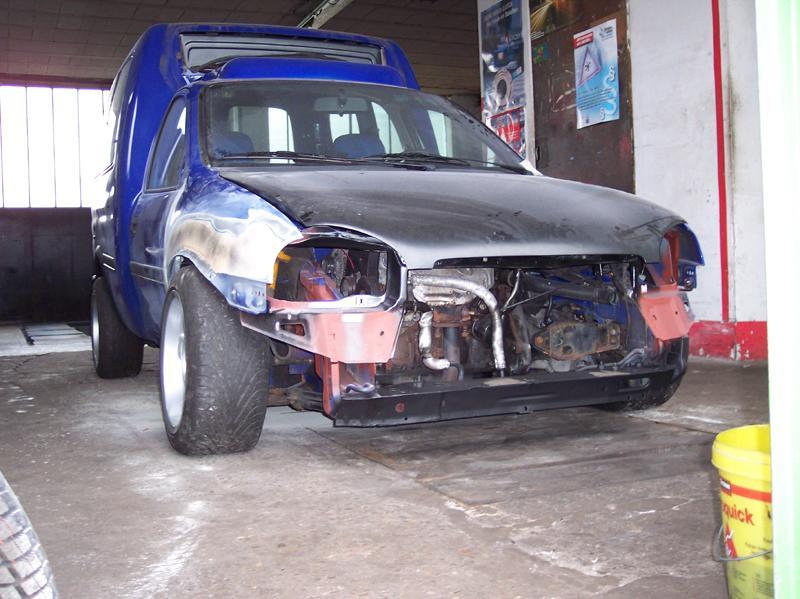

und so sieht er aktuell aus:
habe mittlerweile den rahmen vorne rechts gerichtet,ein neues frontblech eingeschweißt und die radläufe rundum gezogen.
die antenne im kotflügel musste weichen,dafür hat er ne dachantenne bekommen.
die ha hab ich ca 2,5 cm tiefergelegt, vorne kam er mit 80er KAW federn und gelben konis auch schön runter.
jetzt stehn die 8x15 powertech auch schön im radhaus
für die front bekommt er jetzt noch angel eyes scheinwerfer,scheinwerferblenden und nen grill ohne emblem.
wenn dan vorn noch platz ist bekommt er noch ne astra gsi lippe verpasst.
die grässligen wohnwagenspiegel hab ich schon gegen normale b corsa spiegel getauscht.als nächstes wird noch ne gfk dachhaube einzug halten,da die alte total marod ist.
die scheiben bekommen auch noch schearze folie ab.
und natürlich der umbau auf c20xe mit mittiger auspuffanlage -

heute habe ich die front eingepasst und wieder verschweißt.
alle radläufe rundum sind jetzt auch 3 cm gezogen.

an der front war der rahmen gestaucht.
diesen habe ich schon gerichtet.der motorhalter war gebrochen.diesen hab ich auch schon getauscht.
werde am we das neue frontblech einschweißen und alles anpassen (Haube, Kotflügel ;lampen, ect.)die ha hab ich gestern durch umsetzen des distantblocks noch 2,5 zentimeter tieferbekommen.
radläufe werd ich auch noch bördeln und etwas ziehen, damit die 8x15 platz haben.
