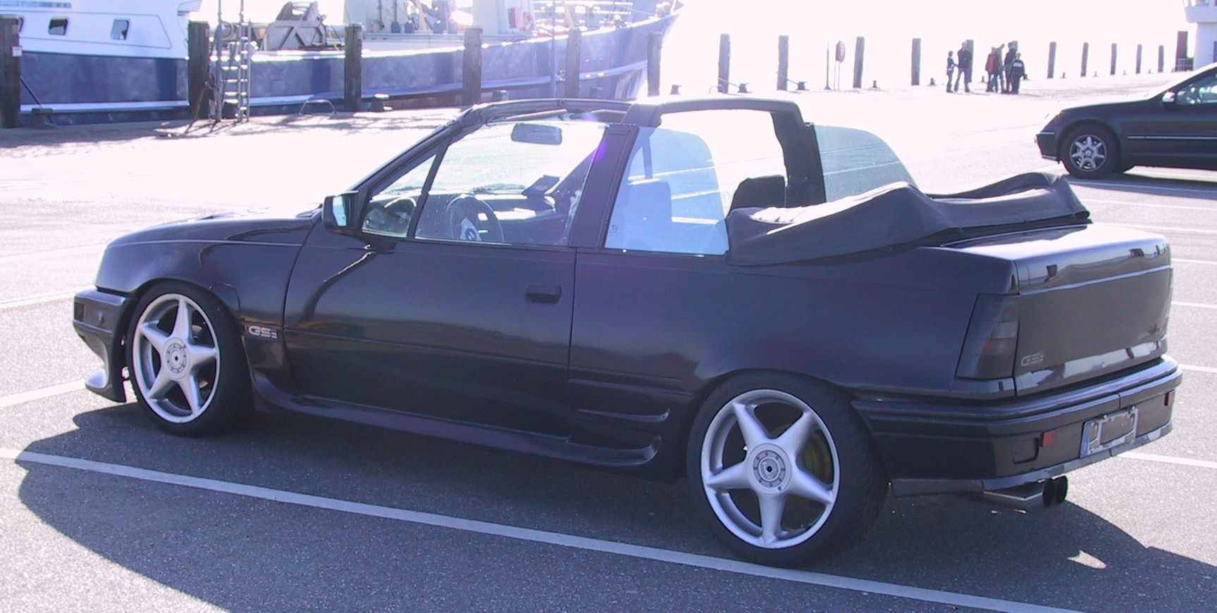

Ich habe 7 1/2 x 17 vorne 225/35/17 und hinten 245/35/17 hinten mit 30mm Spurplatten pro Seite.
Habe ein 80/60 Fahrwerk und runde Radläufe.

So habe ich das gemacht, habe hinten 245/35/17 ET35 mit 30 mm Spurplatten pro Seite drauf, sind die Kotflügel von Vorne und etwas gezogen.
Tachoangleichen brauchst du nicht sind nur -4% Abweichung, würdest du also so ohne Problehme eingetragen bekommen.
