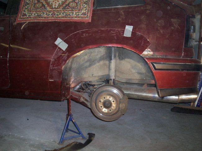

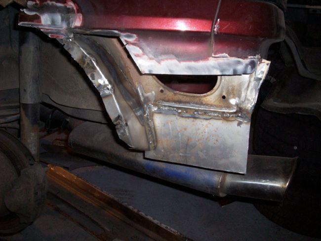

heut hatte ich endlich mal tatkräftige unterstützung durch meinen cousin (der etwas besser schweißen kann als ich ) , also die linke seite ist jetzt fertig geschweißt und rechts is der radlauf auch fast fertig - den schweller kann ich erst am wochenende machen da ich nächste woche wieder arbeiten muss und das auto brauch ![]()
den zylinderkopf hab ich auch zurückbekommen heut ,dann kann ich die woche über den motor zusammenbauen ![]()
den innenradlauf mussten wir "leicht" anpassen- ich woll ihn so hoch wie möglich haben, damit er auch ja weitgenug einfedern kann

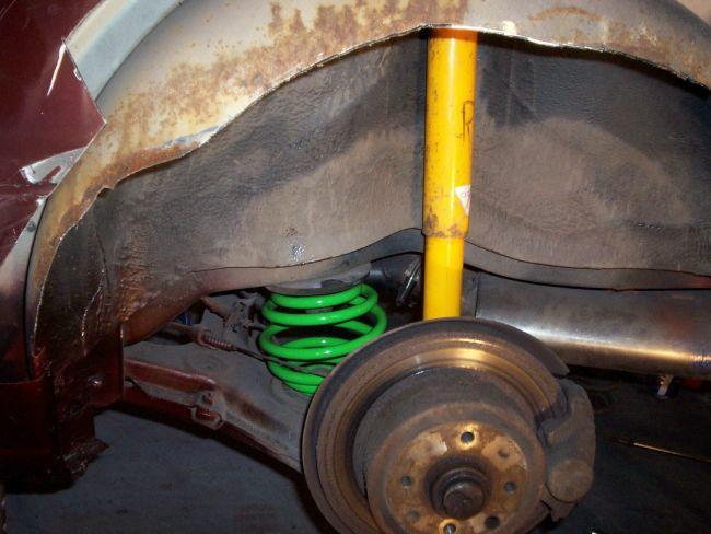

ja sind 60er weitec , also in meinem alten hatte ich die hinten auch weil die federn die beim kw gewindefahrwerk dabei sind nicht genügend tiefgang haben ![]()
vorne hab ich im moment 80er weitec die aber noch gegen 60er mit gepressten federbeinen getauscht werden, damit ich weingstens nochmal ein bisschen federweg hab

da heut mittag mein schweißgerät kurzzweitig den gesit aufgegeben hat hab ich mal schnell den schweller (und die zender-lippe) lackiert da ich am montag mein auto wieder brauch
aber da es jetzt wieder funktioniert konnt ich weitermachen - hab jetzt ne radlauf-schnellwechsel möglichkeit entdeckt - mit klebeband - geht viel entspannter un d schneller als schweißen
, morgen bekomm ich wohl die linke seite noch fertig

Federn sind drin ist mir aber immer noch viel zuhoch
Das sollen 80er Federn sein :totlach:
von was für nem hersteller sind denn die federn ?

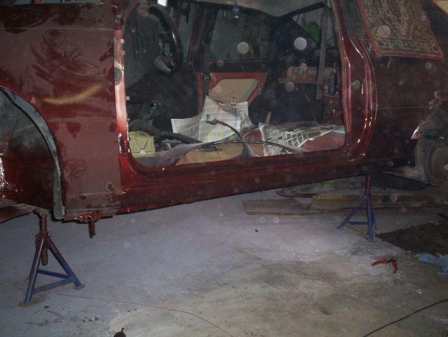

so der linke schweller ist mal raus und zum vorschein kam noch mehr rost als ich gedacht hatte ![]()
lag wohl daran dass der wasserablauf vom schiebedach im schweller lag
aber es nützt nix da muss ich jetzt druch ![]()

morgen gehts erstmal daran die beiden schweller (den originalen und den drübergebratenen) rauszumachen, mal schauen wie weit ich die woche komme
