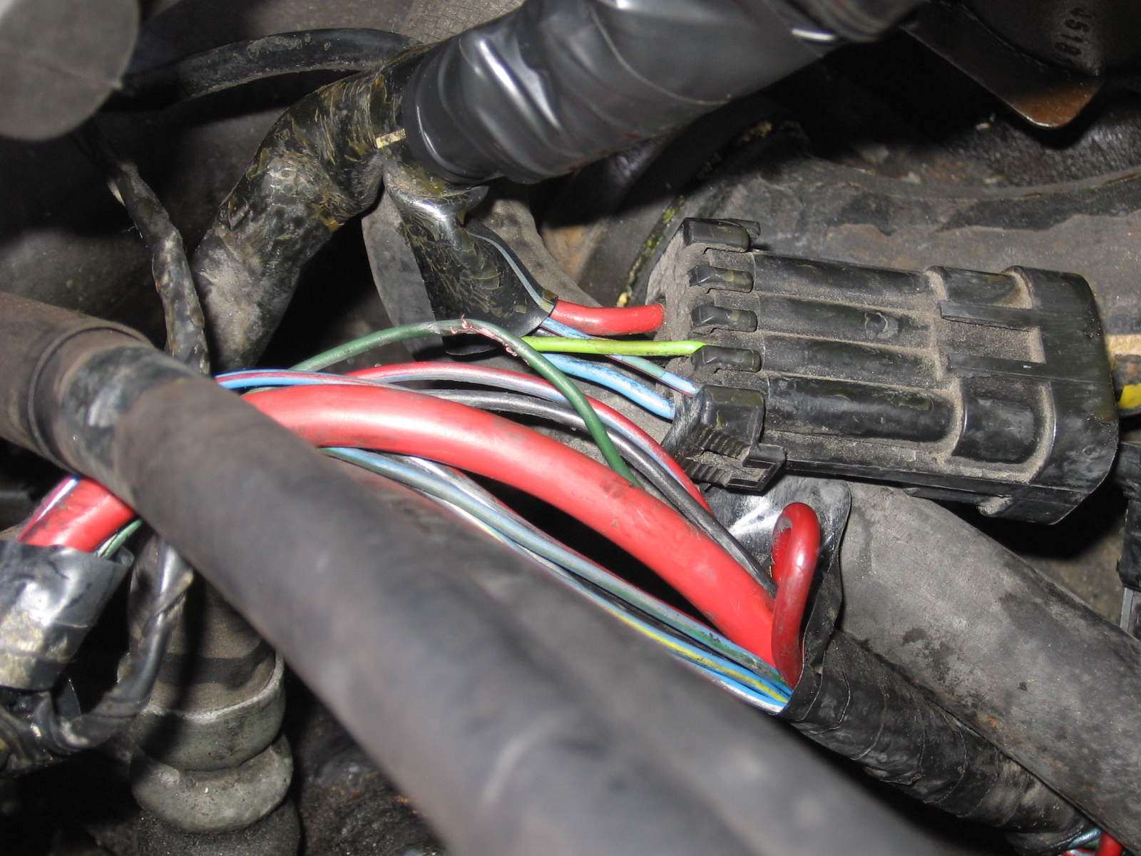

hi,danke für eure antworten.aber war es alles net, war ja am tank alles i.o.mucken machte er auch im vollen oder drei viertel oder halb.habe endlich aber den fehler gefunden......
KABELBRUCH
habe zufällig im motorraum an die kabel gewackelt.habe das auch schon öfters gemacht.nichts, doch diesmal ging er ab und an aus,so musste ich nur noch die stelle finden.
also ist ein grünes kabel läuft unter der batterie am getiebe entlang es war angescheuert und wenns an masse(getriebe) kam,lief er schlecht und ging aus.ENDLICH.
kann mir jemand sagen was das für ein kabel ist?ist auf jeden fall saft drauf weil kamen auch kleine funken.
hier sind bilder.für alle die mal das gleiche problem haben.so ein shiiiiiiiit!!!
danke noch mal für eure hilfe
