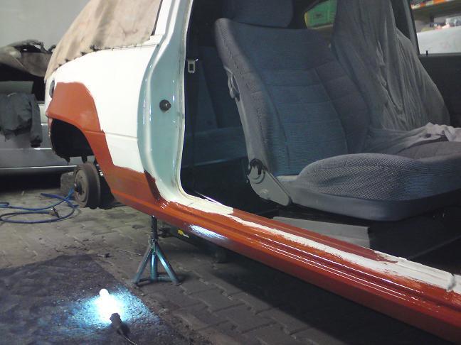

Ja bleibt weiss,wird auch nicht komplett gelackt,sondern nur Seitenteile und Schweller.
Auto habe ich gestern weggebracht zum lackieren,ende nächster Woche soll er fertig sein.

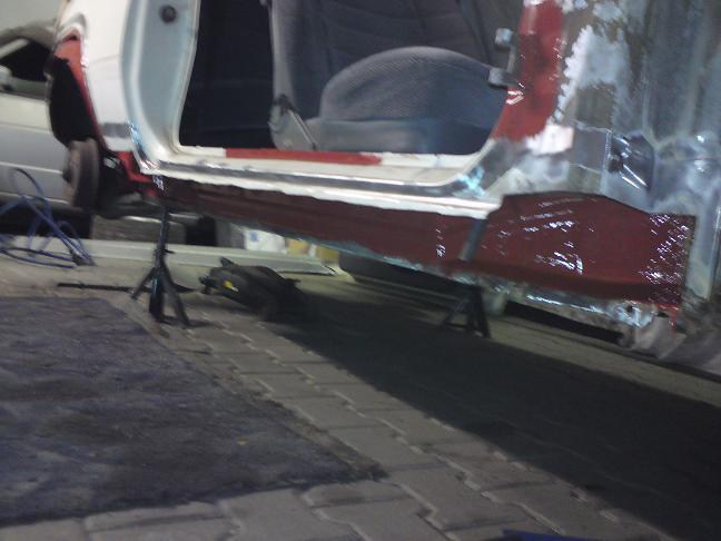

So gestern noch paar kleine Bleche geschweißt und alles abgedichtet,
Tür ist wieder drinne und Donnerstag Abend bringe ich ihn weg zum lackieren.

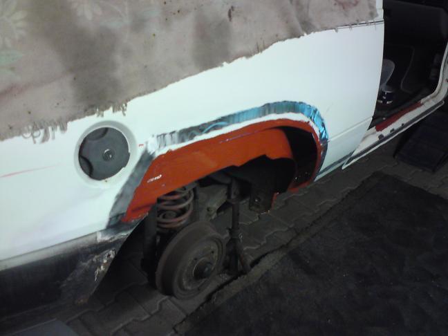

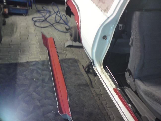

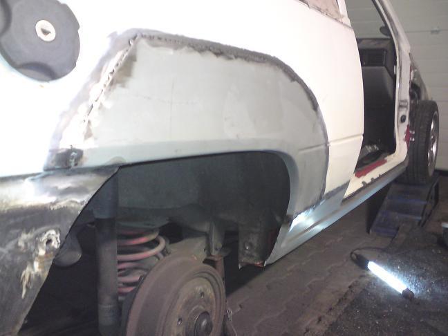

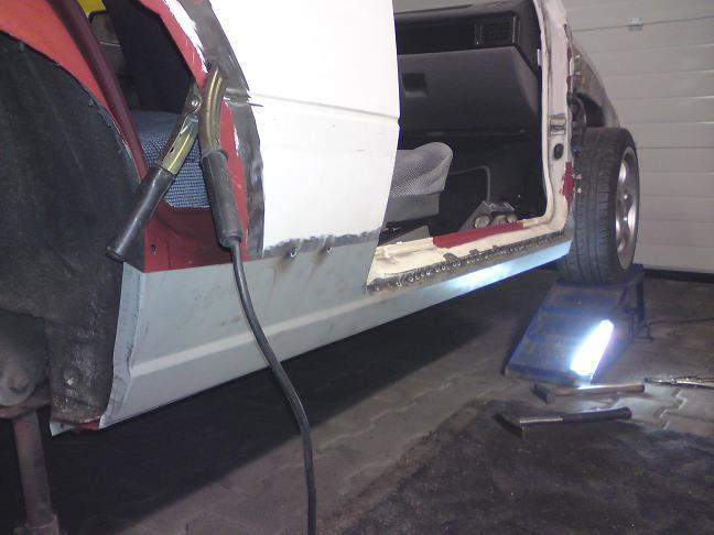

Heute habe ich Schweller und Radlauf eingeschweißt.
Heute ging es mal wieder etwas weiter,ich habe alles soweit fertig gemacht das ich morgen den Schweller und Radlauf einschweißen kann.
