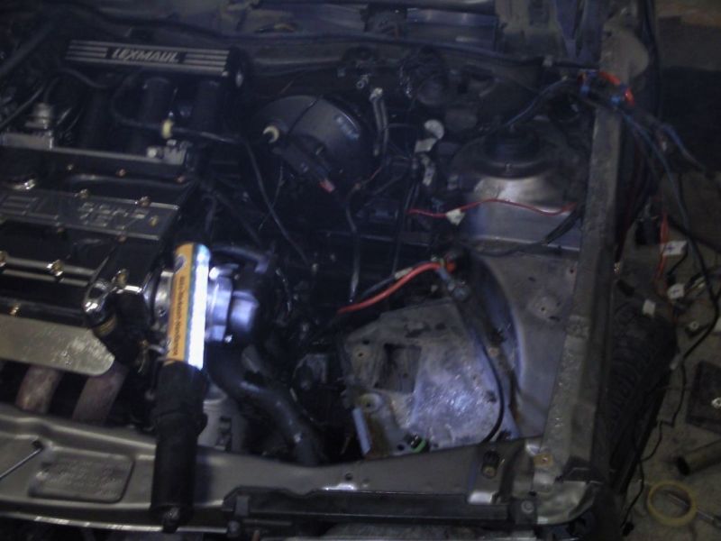

Auch gestern ging es weiter,Bilder sind zwar etwas dunkel und habe auch nicht viele gemacht.
Aber wenigstens etwas,Batteriehalter ist soweit raus und Kabelbäume sind auch größtenteils rausgezogen.
Im Innenraum habe ich den vorderen Teppich und vom Amaturenbrett untenrum alles ausgebaut.

Heute ging es mal am Kadett weiter,ABS und Servo soweit raus.Auch Kabelbäume schon zum Teil auseinandergebaut.
