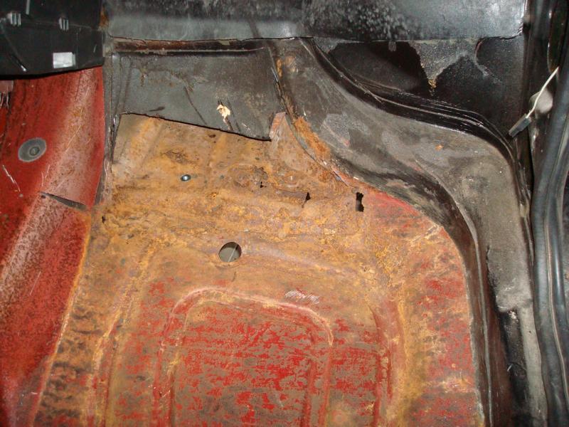

Habe mir dieses Jahr diesen schönen "Wagen" geholt, in der Hoffnung da was draus machen zu können.
Da vorne keine Federbeine drin waren, hab ich mir erst mal welche vom Vectra A reingebaut . So konnte ich ihn erst mal rollen. Dann habe ich erst mal in den Radhäuser gearbeitet, die da garnicht so schlecht waren.
Jetzt liegt er auf der Seite.
Den Federteller konnte man mit der Hand abreißen. Die Dreieckslenker haben kaum gehalten es ist sogut wie alles weggerostet.
Denke der hat wohl sein Leben hinter sich, ohne den eigentlich nachzubauen, wird man da wohl nix vernünftiges mehr draus werden.
Und mal noch ein Bild wie es von Innen aussieht.
