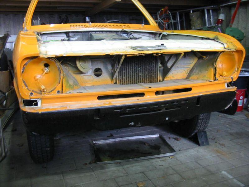

Mit dem ESD war ganz spontan getestet .

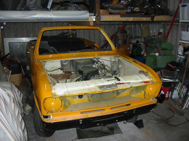

Die Karosserie lasse ich original ,werde ihn nur tieferlegen und Alufelgen drauf .
Mit dem ESD überlege ich noch denn ganz normal geht gar nicht . -
Wieso denn ,ist doch nur Flugrost
Was meinst du wie der fliegt wenn ich da mit der Flex rangehe
Er braucht noch etwas Arbeit aber sonst ist das schon ok muss ja nicht morgen fertig sein habe doch Zeit ! -
Diesen ESD bekomme ich eingetragen und Problemlos montiert !
Was ist eure Meinung dazu ?

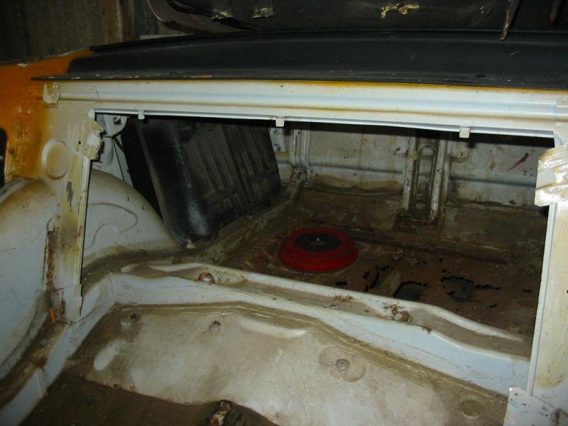

Gestern haben wir weiter gemacht !
An dieser Stelle ist normalerweise die Kofferraumdichtung.
Und was soll ich sagen die C Säule perfekt mit PU Schaum und Spachtelmasse verschlossen !
War wohl ein Nichtraucherfahrzeug :tongue:
Gibt es dafür Einschweissbleche ?

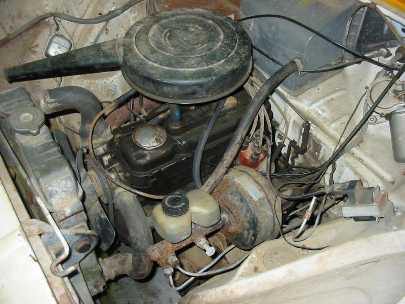

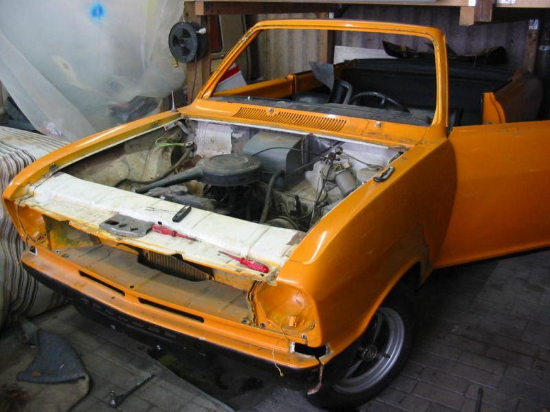

Samstag haben wir endlich angefangen den kleinen zu zerlegen nachdem wir den GT zum laufen und den Zahnriemen am "Transporter" gewechselt haben !
Schön das alles so leicht abzuschrauben ging .
Besonders schön waren die in Wagenfarbe lackierten Blinkerbirnen und die nicht angeschlossenen Stecker der Scheinwerfer
Nach dem Ausbau der Rückbank wusste ich auch wie man den Kofferraum der vorher zugespachtelt war nutzen konnte . Es wurde einfach das Kreuz das zur Stabilisierung hinter der Rücklehne ist herausgetrennt :bloed:
