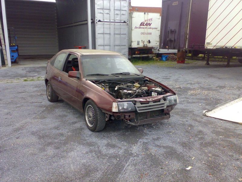

Moin Moin!
Habe heute endlich meinen Motor abgeholt, also dachte ich, ich mache auch mal ne Baustelle auf :)!
Hier ersma der Kadett, wie ich ihn gekauft hab, marseille rot, schon geschweisst (bis auf nen paar kleinigkeiten isser rostfrei) und vor 3 jahren neu gelackt, hat aber wieder kratzer und dellen leider! Beim Kauf war nen C20NE verbaut, den ich aber schon rausgeschmissen hab! Ansonsten is alles original Frisco, nix elektrisch, aber servo! Will im Laufe der Zeit alles elektrisch dann haben! Optisch wird der im Frisco Style bleiben, allerdings wird der heckspoiler vom gsi draufkommen! Felgen werden irgendwelche 16er bei ner satten tieferlegung ;)!

Hier mal übrigens nen Bild vom Kadett....noch mitm 8V drin!
