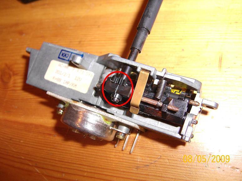

Zum Ausbau des Tageskilometerzählers muss folgendes getan werden.
Als erstes zieht man den Rücksteller aus der Anlage, dabei immer nach links und nach rechts drehen!
Danach biegt man den Halter leicht nach oben, weiß bis heute noch nicht wozu der gut ist Oo
Anschließend muss die Feder vom Gehäuse getrennt werden, geht am Besten mit einer kleinen Zange oder mit einem kleinen Schlitzschraubendreher raushebeln. Nicht mit Gewalt, so eine Feder ist schnell lang gezogen und dann kann man sie wegschmeißen!!!
Danach kann der Bolzen rausgezogen werden auf dem der ganze Mechanismus gelagert ist.

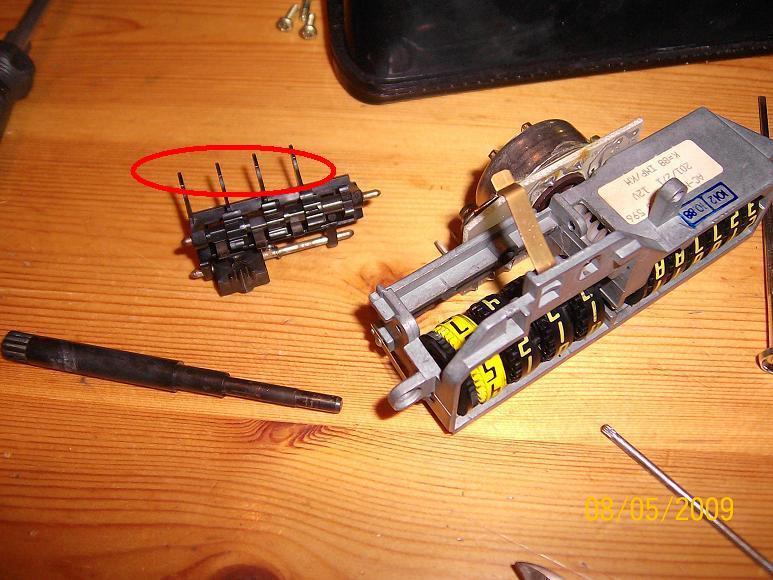

Das ganze sieht dann so aus.
Mögliche Defekte warum sich der Kilometerstand nicht mehr auf 0 stellen lässt:
- Halterung für den Rücksteller ausgenudelt, müsste man aber merken, dann kann man den Rücksteller nämlich leicht rausziehen, auch mit eingebautem Tacho!
- Der Halter ist zu weit nach unten gebogen und behindert somit den markierten Bolzen daran bis zum Anschlag zu gehen. Die Rückstellung des Kilometerzählers erfolgt erst kurz vor dem Anschlag!
- Rückstellspitzen abgebrochen, abgeknickt.
