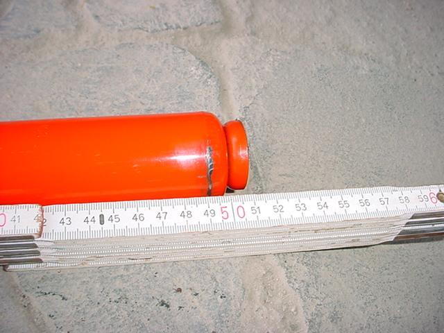

Es gibt 2 unterschiedliche Arten von Muttern die oben am Dämpferrohr eingeschraubt werden.
Das ist bedingt nach der Form des Dämpfers.
Welche haben einen Einsatz um den Dämpfer zu zentrieren und welche nicht.
Da kannste dann festziehen wie du willst, es wackelt immer. Das ist die Form für die Mutter mit Einsatz.
Hier ist unten noch ein Distanzstück dran, damit es auch fest wird.
