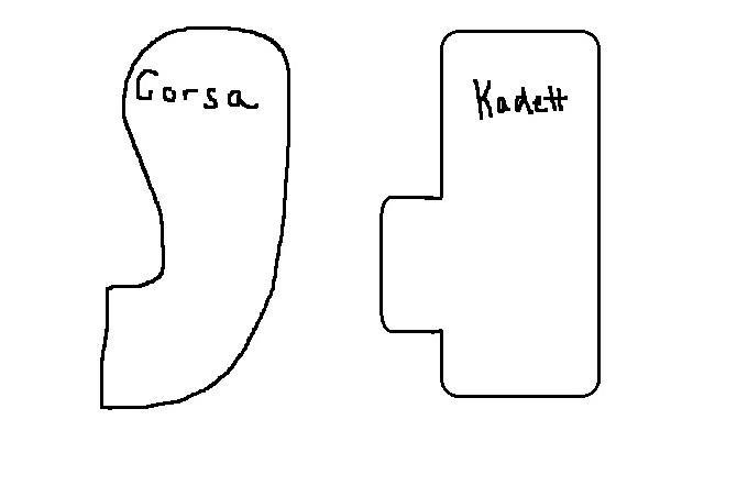

Ein bekannter hatte den kadett-sammler in der Garage. Wenn er ihn noch hat bau ich ihn ein. Wenn es passt.
Gruß Stefan
Mit der Corsa-brücke reicht es volkommen aus. Der Grosse Luftsammler solte laut hören sagen auch passen. das einzigste was mich stört ist das der ansaugschlauch blöde zu verlegen ist. kann dir aber gerne ein bild reinstellen wenn de magst

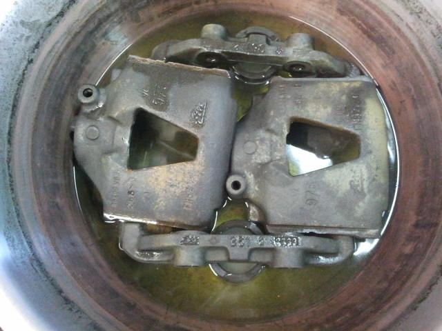

Hab das Wasser Mittags und Abends nochmals in einem Wasserkocher erhitzt. Werde es beim nächsten mal mit einem Tauchsieder oder einer Camping-Herdplatte und einer Zeitschaltuhr versuchen.

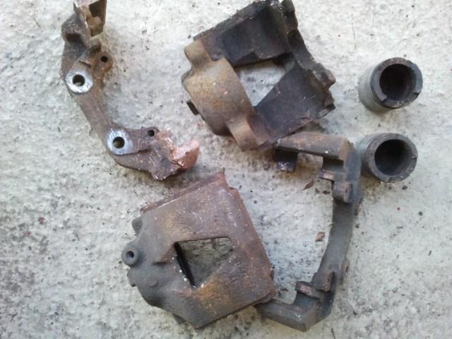

Sodele hab ein Paar Sättel und ein wenig Zeit gefunden.
Sättel zerlegt... grob mit der Bürste reinigen beschleinigt den entrost vorgang...
... je nach Roststadium 24 std aufwärts in die Zitronensäure 50 bis 70 gr in ca 5 L heises Wasser.
