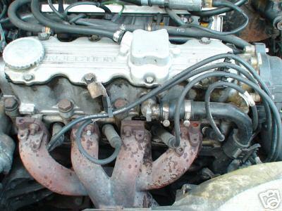

hi zusammen, was steht beim SEH auf dem motorblock?
20 NE oder 20 SEH?
der block ist ja dergleiche.
gruss marco
das wäre sehr ärgerlich,
woran kann ich denn noch verifizieren das es ein SEH oder ein NE ist,
steuergerät ist definitiv SEH, laut brief und fahrgestell nr auch der wagen.
hab mal nen kompressionstester an beide gehalten, der NE war da so 9,8 der SEH fast 12,
is aber kein präzisionsdingen.
gruss marco
ps. nach meinem buch ist der 20 ohne kat der SEH

Verdammt, hab bei meinem SEH mal die motorbezeichnung sichbar gemacht, und am block steht 20NE......
etwas verwirrend, aber ok, der block is ja derselbe wie beim NE.
haben die sich da bei opel einfach nicht die mühe gemacht die blöcke für den SEH anders zu benennen?
urgh, ausserdem hab ich nen aktivkohlebehälter im radlauf.
der orig SEH hatte doch keinen oder?

motorhaube ist nur mit 2 schrauben befestigt, ist aber wirklich noch der SEH drin, soweit ich das beurteilen kann. (motorschrauben, steuergerät, kompression im vergleich zu NE, und natürlich brief)

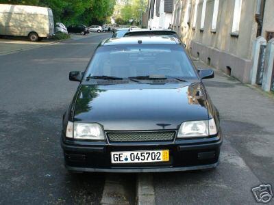

hi zusammen,
ich fahre seit ich führerschein habe fast ausschliesslich 1,8e und 20NE, habe nie mehr als nötig an den autos gemacht, so nach dem thema günstg gekauft und bis der tüv uns scheided.....
aber das ist getz vorbei, denn mir ist durch zufall ein e gsi SEH in die hände gefallen der lange in der garage gestanden hat, und kaum rost hat und ausser einem mattig fahrwerk in serienzustand ist ( mit kaum meine ich das er nicht rostfrei ist, aber anfängt), allerdings ist so ziemlich alles andere fällig was man sich vorstellen kann, sprich alle verschleissteile, vom porösen ansaugschlauch, auspuff, kuppl. bremsen, zahnriemen.... und und und,
die frage ist für mich, was ist wirklich der effektivste weg da nen kat einzutragen zu lassen, ohne viel geld auszugeben, und ohne leistungsverlust,
und wie verhält sich das mit dem kraftstoff wirklich? 98 oder 95 ROZ? habe da wiedersprüchliche informationen gefunden.bei meinem 1,8E habe ich damals einfach den zündzeitpunkt einstellen lassen und konnte dann bleifrei fahren, wie finde ich heraus ob das bereits geschehen ist oder auch nicht? im motorraum ist ein gelber stecker der nicht angeschlossen ist (beifahrerseite zwischen fahrgastzelle und dom) auf dem steht auf der einen seite 91 auf der anderen 95, wo ist da der sinn, der SEH sollte bei der verdichtung doch eigendlich auf keinen fall normal fahren können? .... ok ich weiss, ist ein indiz das er noch auf 98 eingestellt ist, muss mal morgen schauen.
ok
ausserdem würde es mich interessieren was ihr für erfahrungen mit rostbekämpfung gemacht habt, und welche massnahmen sich bewährt haben, vor allem die soll-rostellen einzudämmen.
mehr zu dem fzg später, habe das auto heute gekauft und muss mir morgen erstmal ein genaueres bild machen.is auch n langer tag gewesen, habe vor die ganze sache zu dokumentieren, und weiss jetzt schon das mich bestimmt die eine oder andere überaschung erwartet ![]()
aber ich denke es wird es wert sein.
gruss an euch, ihr guerilla schrauber, besserwisser und alle anderen verwandten geister
tja, heute is wohl nix mit mängel sichten, aber hier schon mal ein paar fotos.
dem einen oder anderen könnten die bilder bekannt vorkommen ![]()
