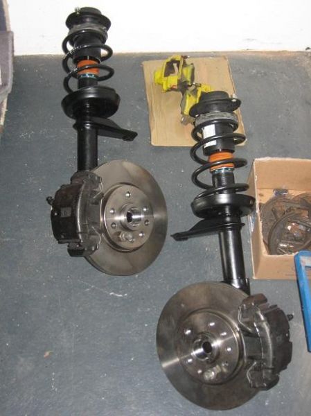

So die Federbeine liegen Einbaubereit in der Ecke.

Scheiben vom V6 Vectra oder ne G-Astra Bremserei mit 5 Loch ??Naben und Bremserei vom Vectra V6 /Calibra
Die Bremse ist schon ne Verbesserung zu meiner alten 236 Vollscheibe
HA Achse kommt vom Astra rein mit Scheiben.(Ist gerade beim pulvern)
Bremskraftverstärker und Hauptbremszlinder ATE 22-ziger mit den 3/20 Druckminderer.
Damit sollte die Fuhre mit 75 Ps zum stehen kommen
Aber man weiß ja nie was mal für ein Motor einzug hält.
