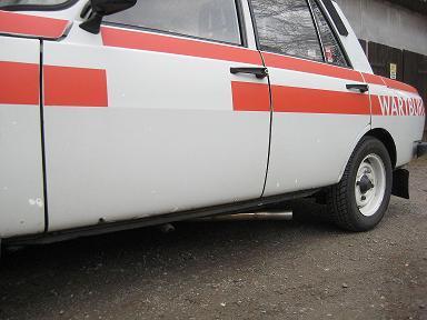

Auspuff mit seitlichem Ausgang bekommt man ohne weiteres eingetragen.Erst vor kurzen bei meinen Wartburg gemacht
Kommt einer am Sonntag den 20.06. von euch nach Landshut zur 1/4 Mile.?
Ich bin am Start allerdings dieses Jahr mit meinen Wartburg *headbang*
