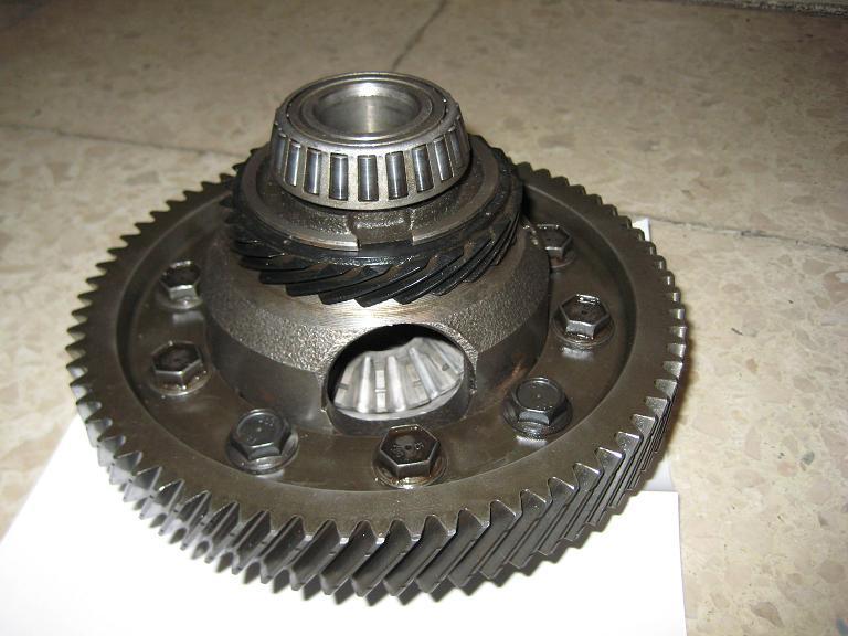

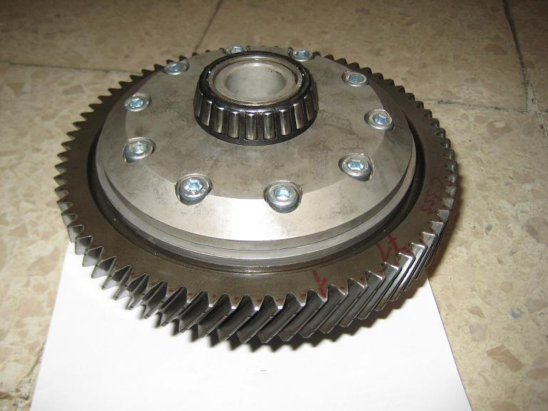

Die Sperre gibt es nicht nur fürs F20.
Die Sperre kostet 400 Euro und ist von Mario Helzig aus Frankenberg.Ist ne Eigenentwicklung von ihm.

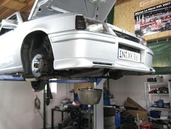

Wenn es gleich auf Anhieb gepasst hätte wären wir nach 45min fertig gewesen (inkusive Bierchen trinken)
Der Vorteil ist wenn man ne Hebebühne nutzen kann. -

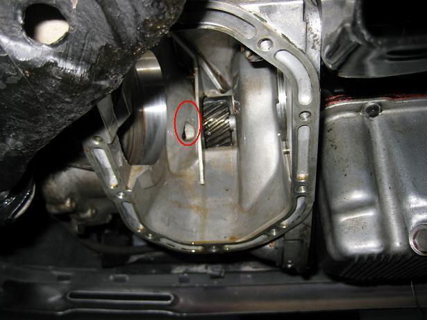

So gestern mal Zeit gehabt und Differential mit Sperre eingebaut.Ausbau ging auch sehr zügig,doch beim Einbau gab es Probleme.
Das Differential hatte beim durchdrehen immer einen harten Punkt.Haben dann festgestellt das es innen am Getriebegehäuse leicht geschliffen hat.
Also Dremel ausgepackt und leicht bearbeitet.Und siehe da lies sich Problemlos durchdrehen.2 Neue Antriebswellen sind auch gleich noch reingekommen.
1.Probefahrt war zufriedenstellend keine Geräusche oder sonstiges.
Ich seh schon ihr habt noch länger dort gesessen.Nächtes Mal komm ich wieder mit meiner anderen Stufe.Sind mittlerweile schon wieder in Ingolstadt und es hat doch 10 min geregnet währrend der Fahrt

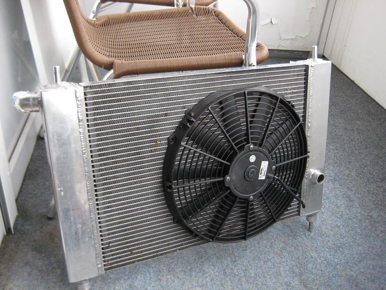

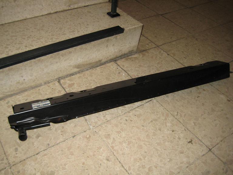

So mal wieder paar Teile eingekauft. Habe ja den Alukühler vom User Kadett 911 gekauft.Den mußt ich einfach haben.
Damit er bei mir passt habe ich mir noch die 16V Kühlertraverse gekauft. Und zu guter letzt habe ich am Samstag meine Sperre fürs F20 abgeholt.
So jetzt muß ich noch etwas Zeit finden für den Einbau aber ich denke mal das wird nächste Woche.
