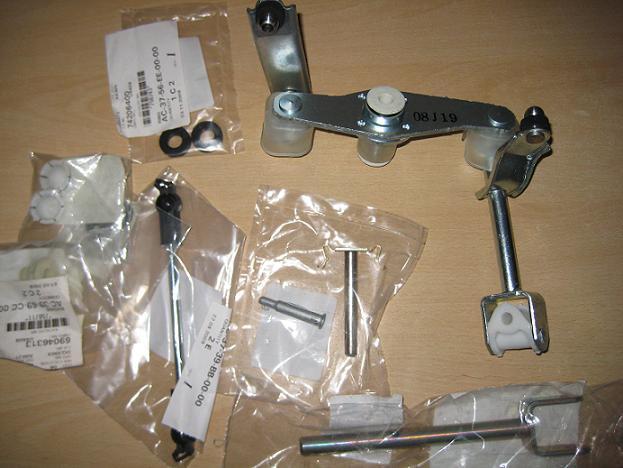

So Schaltgestänge habe ich zerlegt.Dann Getriebeaufhängung Sandgestrahlt und Pulverbschichtet.Und dann Schaltung wieder komplettiert.
Am Montag wirds eingebaut.Vorher
Nachher

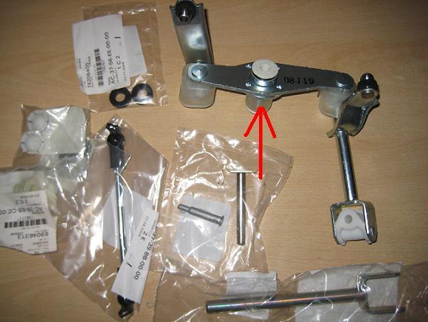

Ich denke schon das man unten zersägen musst .Weil der Stift gammelt ja ganz unten fest.Bei der Spange bricht ja oben der BÜgel weg,und ausbohren würde da auch nix bringen.Die Lagerbuchsen gibts ja noch einzeln zu kaufen.
Da hilft nur den unteren Teil zu zersägen .
Habe mir das auch geade neu gekauft.
