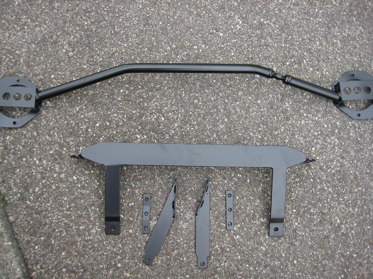

So wieder mal paar Teile beim Sandstrahlen und Pulverbeschichten gehabt.
Dann gleich noch auf PU Buchsen umgerüstet.Denk mal Wochenende komm ich zum einbauen

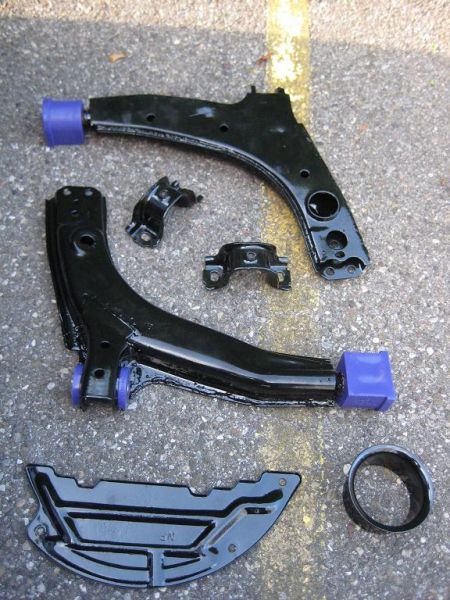

Bild vom eingebauten Zustand gibts noch keine ,warte noch auf meine PU Buchsen für Querlenker.

Habe eine Hipo Strebe gekauft Gutachten gibts dazu keins. Die Strebe musst du aber laut Hipo einbauen wenn du auf Turbo umbaust.Sonst bekommst ihn nicht eingetragen.
