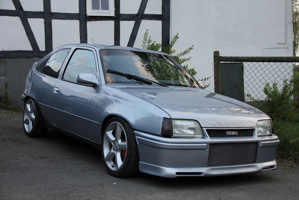

    Hi
    Sind von meinem Astra H Kombi die Felgen.(Habe noch Barracuda Voltec T6 8x17 ,allerdings wirken die auf dem Kadett überhaupt nicht)
    Habe bwußt auf den bösen Blick verzichtet weil mittlerweile jeder 2 Kadett E einen bösen blick hat,die Originalität geht dabei verloren,soll halt ein GSI sein so wie er mal gebaut worden ist.
    Momentan hat der Kadett bei der Abstimmung 410 PS und 450NM bei 1,3 Bar Dauerdruck ohne OB.(bewußt "material schonend" abgestimmt)
    Facts werde ich mal morgen Posten und noch paar Bilder Hochladen,gehe jetzt mal Schlafen....
    Gruß Micha
    Hi
    Danke für die Blumen ;)
    Ja da steckt ein Schweizer LLK hinter in Sonderanfertigung,also hat das grosse Loch da vorne seinen Sinn :D
    Habe aber schon wert drauf gelegt das soviel wie möglich an dem Kadett "original" bleibt.

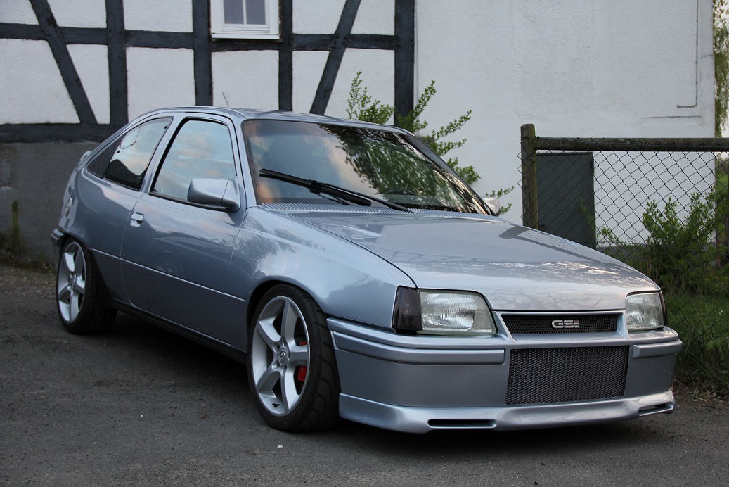

    Hi Forum
    Nach langer Zeit und vielen Hoch und Tiefs beim Umbau habe ich meine Kadettchen endlich mal vom Lacker abgeholt....
    Leider sind noch ein paar klenigkeiten zu erledigen,aber im grossen und ganzen hat er gute Arbeit gemacht.
    Leider ist er noch nicht ganz fertig und ich bin auch noch am probieren mit weißen blinkern bzw schwarzen scheinwerfern usw,aber es wird langsam aber sicher ;)
    Gruß Micha
