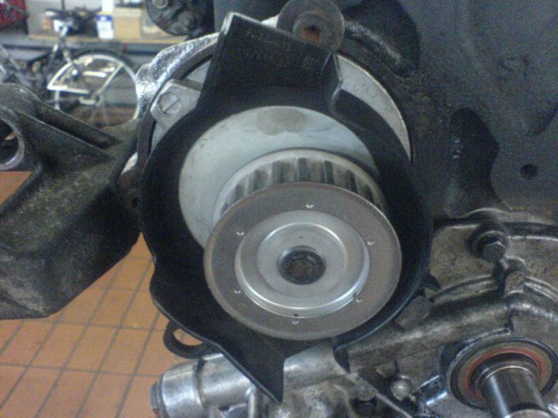

Normal, muss beim NE erst der Schutz von der WaPu runter und dann kommste problemlos mit ne kleinen Ratsche von unten dran !
